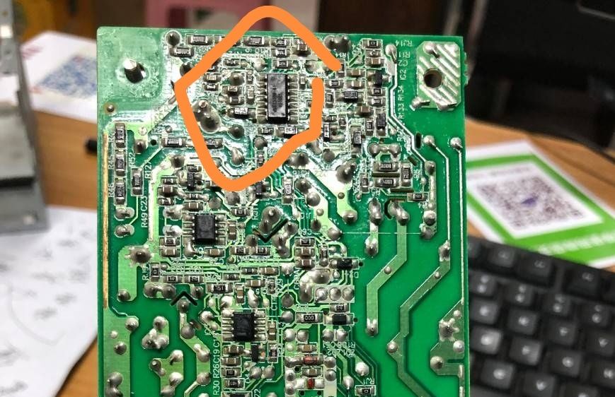

上电后 绿色和紫色有5V 输出,短接黑线和绿线 没有12V电压,风扇也不转,元件WT751002 S  中2和3脚短接后,风扇还是不转,D12此件也没有坏! 请大佬指点下,不胜感激!!!

lipeter801 发表于 2022-7-7 15:49
pfc芯片是什么,电源管理芯片是什么
ic 10 上面的丝印是 WT751002  S    ic13上面的丝印是1428 TNY286PG 3P859C

发表于 2022-7-7 15:49:46 | 只看该作者 �
pfc芯片是什么,电源管理芯片是什么

发表于 2022-7-7 15:47:27 | 只看该作者 �
查pfc芯片的电源是否供给,pfc电压多少,就是大电容电压多少
点评
450v 120UF 的电容坏了,换了一个450v 110uf 的电容搞定!  详情 回复 发表于 2022-8-19 14:47

发表于 2022-7-7 09:16:34 | 只看该作者 �
天高云飞 发表于 2022-6-30 11:14
查一下次级的三个整流二极管也即消特基二极管。
大佬,上面的二极管我都量了,没有坏,还有哪里可以查下?

推荐
发表于 2022-6-30 11:14:23 | 只看该作者 �

发表于 2022-7-7 18:46:48 来自迅维网APP | 只看该作者 �
tny286换一下
点评
我试试!好了给你回复  详情 回复 发表于 2022-7-9 09:11

发表于 2022-7-8 09:31:12 来自迅维网APP | 只看该作者 �
这个芯片的型号是什么。
点评
AS339M- 是这个丝印  详情 回复 发表于 2022-7-9 09:09

发表于 2022-7-9 09:09:38 | 只看该作者 �
科迈电脑维修 发表于 2022-7-8 09:31
这个芯片的型号是什么。
AS339M- 是这个丝印
