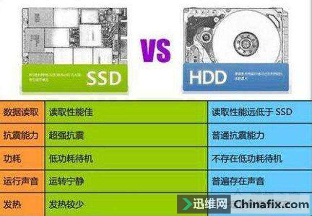

  如今,装机绝大数都是考虑玩游戏、规划、办公,这也是手机无法比拟的,更加无法取代的。现在固态硬盘开始普及,而在组装电脑的时候,我们常常会考虑选固态硬盘还是机械硬盘,由于这两种硬盘优势各有千秋,对于小白来说,绝对是很纠结的事情。那么固态硬盘和机械硬盘的区别是什么?买电脑选固态硬盘还是机械硬盘?下面小编来科普机械硬盘与固态硬盘知识。希望可以帮助到大家。
买电脑选固态硬盘还是机械硬盘?科普机械硬盘与固态硬盘知识
固态硬盘和机械硬盘的区别是什么?科普机械硬盘与固态硬盘知识 图1
  首先我们来科普一下机械硬盘与固态硬盘的知识,来看看吧!

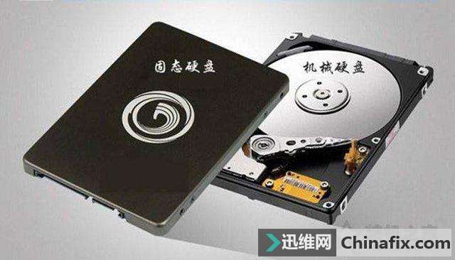

  固态硬盘篇:
  固态硬盘的优势主要是读写速度快,完全突破了机械硬盘的速度瓶颈。固态硬盘用固态电子储存芯片阵列而制成的硬盘,由控制单元和储存单元(FLASH芯片、DRAM芯片)组成,有点相似于U盘,缺点是容量较小,价格较贵。
  1.数据读写速度
  入门级的SATA3.0固态硬盘读写速度能够达到500M/S,而机械硬盘只能达到150MB/S,约三倍的差距。更别提现在的M.2 NVMe协议的固态硬盘了,读写速度高的吓人。
  2.固态硬盘噪音与散热
  由于固态硬盘内部是采用闪存颗粒而制成的硬盘,没有机械部件转动,没有磁盘和磁头机械马达、风扇等,因此在运行时做到绝对的静音,而且发热量较小。
  3.重量和体积、抗震性
  固态硬盘内部都是相似于内存颗粒一样的储存芯片,所以重量轻, 体积小,抗震性能好。
  5.功耗:
  由于固态硬盘内部没有机械部件,没有高速旋转的磁盘,所以功耗较小,更加节能省电。通常不超过3W,而机械硬盘则是5-10W,大了两三倍,因此固态硬盘更加符合节能环保。
  注:固态硬盘除了容量小的缺点,固态硬盘在数据安全性也是缺点,可能会导致数据无法恢复,但是机械硬盘破坏,一般还可以进行数据恢复,从数据安全性来讲,机械硬盘也有优势。
