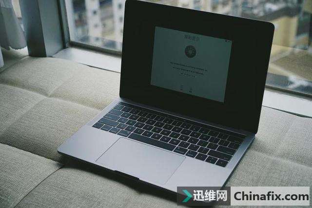

  对于电脑数码硬件有所了解的朋友应该会发现,苹果笔记本电脑的辨别率向来都十分高,虽然也有其他品牌的笔记本电脑采用高辨别率屏幕,但是数量上来看苹果笔记本电脑是完胜的。为什么除了苹果外其他笔记本电脑很少有高分屏?
为什么除了苹果外其他笔记本电脑很少有高分屏? 图一
  其实这涉及到系统层面问题。首先,我们知道在屏幕尺寸一样的情况下,辨别率越高就会使得文字、图标随着辨别率提升而变小。因此,Winodws的搞定方案是DPI缩放,也就是图标、文字依旧是原来辨别率,但是可能已经将其放大至200%了。

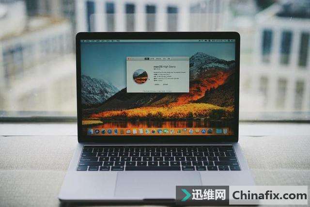

  而苹果的Mac OS X系统是怎么搞定的呢?苹果采用了独特的像素合并的方式,例如将四个像素点合并显示为一个像素点,所以文字、图标的辨别率也更高,因此看起更加清晰。

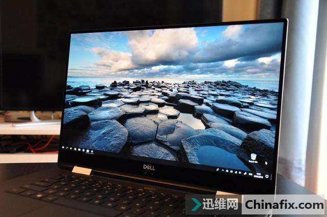

  系统的生态问题也是原因之一,软件厂商没办法针对各种Win笔记本的辨别率配备专门的图标等素材,因此放大DPI成为搞定方案。而苹果的设备采用Retina屏幕的设备多达300多款,因此厂商们能够进行更加方便、深度的优化,从而提升显示效果。
