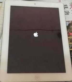

iPad不能充电
iPad不能充电
客户拿来一个iPad说是充不进电,插上充电器显示: 一直重复着白苹果图标和红色电量过低图标的画面,充了几个小时还是这样,换过数据线和充电器。这种...
标签: 白苹果   阅读全文

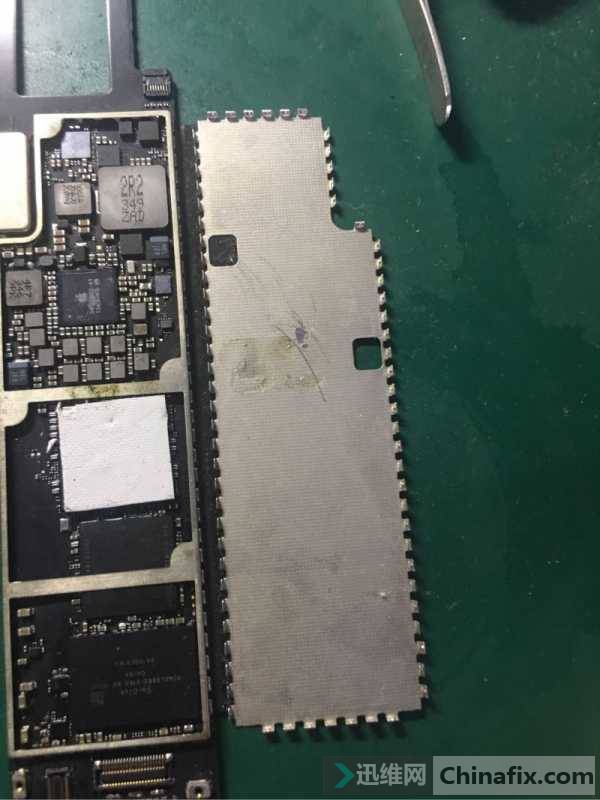

拆出主板加点不开机,拿掉屏蔽罩发现屏蔽罩都烧黑了,1768968经过测量发现几处短路 17689691768970[attach...
标签: 214   130   阅读全文

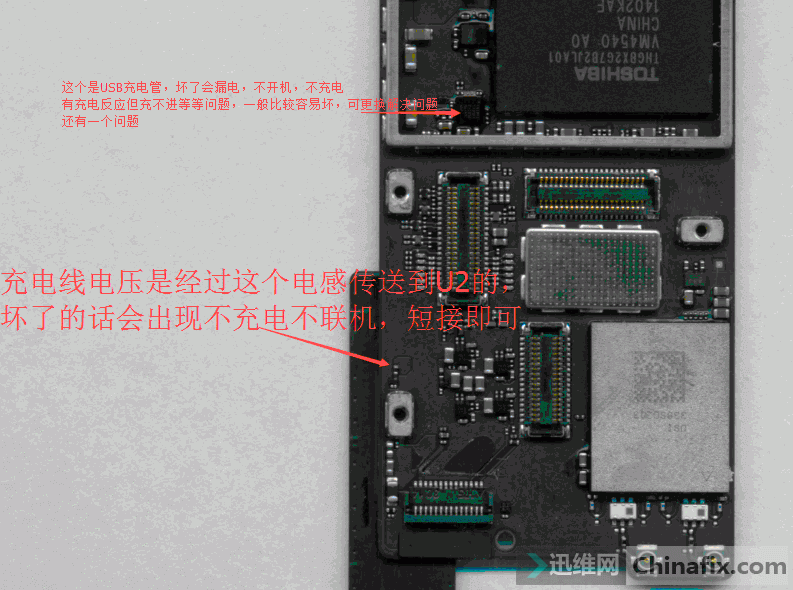

开机不充电,关机能充,能链接电脑。电源 u2 尾排 q5700 q5701都换了

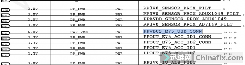

IPAD 5代,换过尾插没用,量PPVBUS_E75_USB_CONN的电压是4.3V……图纸上标的是6V。……4.3V正常吗?1595940
