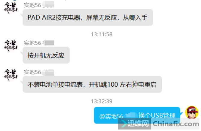

iPad ari2关机能充电开机充不了,刚开机可以连电脑,...
答:转换管看一下,没问题就看电感和电源了。2034543手机维修技术交流QQ群:581575157 电脑维修技术交流QQ群:1164001992034544[/...

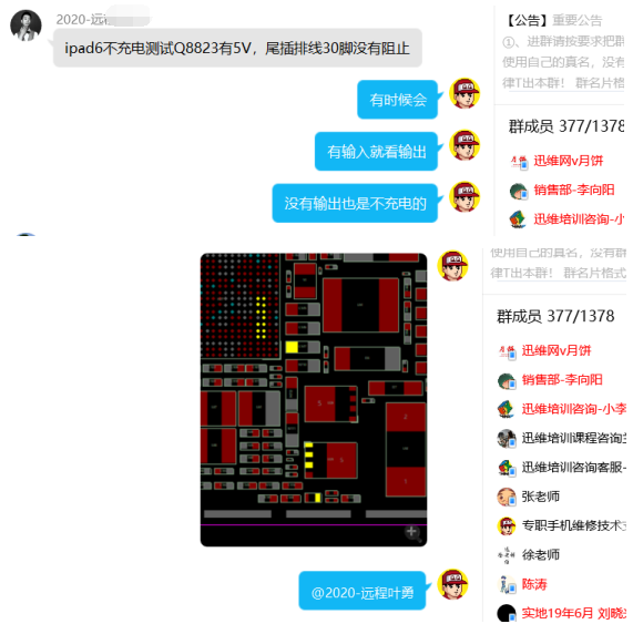

iPad6不充电测试Q8823有5V,尾插排线30脚没有阻值,...
196)]答:有输入就看输出没有输出也是不充电的。...

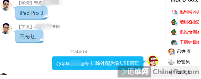

iPad Pro 3不充电,怎么修?
iPad Pro 3不充电,怎么修?
答:排除外配后看USB管理2012160 ...

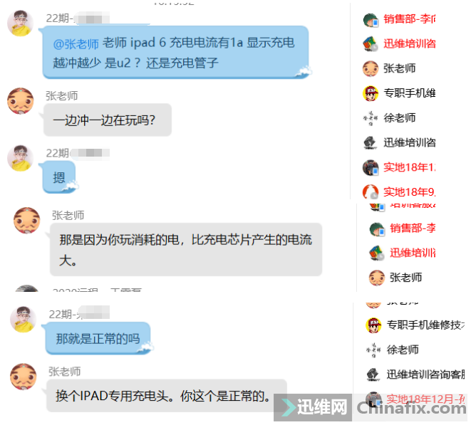

ipad 6充电电流有1A,显示充电越冲越少,是u2还是充电...
答:那是因为你玩消耗的电,比充电芯片产生的电流大。2007922 [url=...

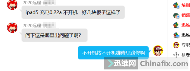

iPad5 充电0.22a 不开机怎么回事?
答:不开机按不开机维修思路修啊。 2002687 ...2002688[align...

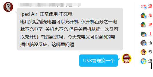

iPad Air 正常使用不充电怎么办?
本帖最后由 迅维培训 于 2020-8-14 13:40 编辑 答:USB管理换一个。 ...1993906
