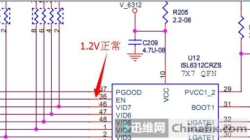

故障进系统一会就黑屏了,风扇还在转,复位灯常亮,实测CPU供电没有,总线供电有。问题就出在CPU供电这一块。关机再开又能跑码进入系统,但过一会儿又黑了。CPU...

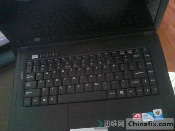

13.3山寨的苹果本子,客户送来的时候...按开机键,屏幕暗屏,但是机器正常进系统后,可以正常显示系统桌面,关机后再开机依然是暗屏,等机器进系统后,屏幕就又亮了
