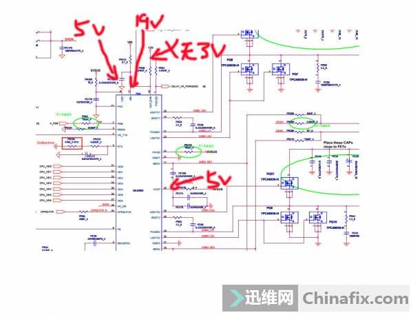

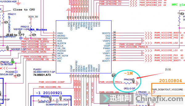

G470不出CPU供电,去掉95831的24脚电阻触发掉电
供电芯片为95831,已换几个都一样,换到其他HM65板正常,7脚开启3.3V正常,22脚5V正常,23脚19V正常,H_CPUPWRGD信号1.05V正常 按照月饼大神教的,去掉24P的...

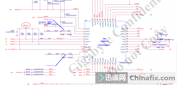

技嘉 B75M D3V 掉电重起 cpu无电压
技嘉 B75M D3V 首先掉电重起 cpu无供电 ISL95836HRTZ芯片VDD VDDP VR_ON 都有了电压后不出CPU供电断开18脚电阻,CPU有供电了而且可以点亮了 但是 触发会掉电好几...

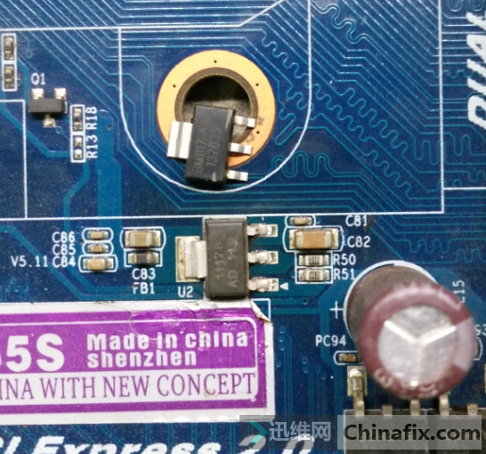

顶星A55S 上真CPU掉电
顶星A55S 上真CPU掉电
问题上CPU掉电CPU正常!修了半天没有搞好,今天心血来潮拿出来搞发现VDDA 2.5V 变成3.5了 果断换1117故障排除!(写的不好请见谅)
