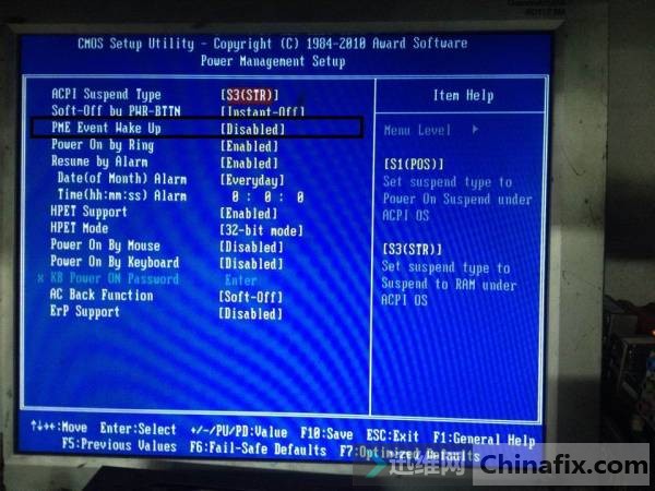

GA-G41M-ES2L关机变重启.4秒可关机 修复
697492将上面黑色的框框改成Disabled 之前刷过BOSS和换过IO也不行.后来无意中设置下居然好了.虽然还没懂什么意思
