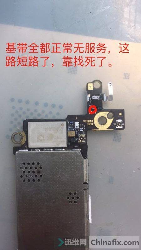

基带供电全都正常但无服务维修心得
基带供电全都正常但无服务维修心得
今天客户拿来一台5S 症状是 插卡无服务。心里暗暗欢喜 因为最近修了好多无服务的 成功率很高(飞线)。当按*#06#的时候 出串号了。当时就觉得不对 因为要是基本...
