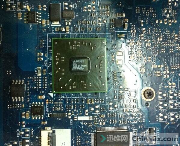

联想G575 coms电池漏电引起开机不显示
接了同行一台联想G575笔记本,开机电流到0.4左右不显示,以为是桥的问题,拆开AMD的主板习惯性量一下coms电池,电池不到1V,换一个新电池开机显示了,以为就这样...
