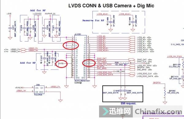

外接OK,内接不显示。外接进系统,玩游戏,看电影,完全OK。打开图纸来看了下,LVDS线全部都是直接接到HM55里面,于是打了LVDS接口所有数据线的组织都是OK的。但...

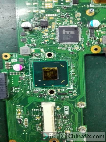

板号:X555LP 1.1 此板外接显示器VGA HDMI都可以正常显示,内屏不显,是EDP转LVDS的,测SMBUS有波形,EDID只有3V电压,无波,芯片是ANX1121,测芯片所有供电正常...

现在电压修好了,外接显示器正常进系统,各驱动也正常,就是内接显示器不亮呢,没有背光也没有图像。屏线检查过,没问题。LVDS_CLK LVDS_DATA这两个信号 有3V...
