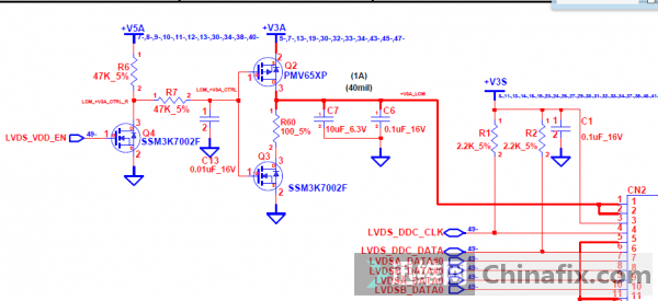

此机顾客打电话来说外接显示正常,内屏无显示,机器拿到手一看主板屏线已经被用户拔掉,试机外接正常,插屏线屏无显示,量屏供电,3.3不正常,只有1.2左右,查屏...

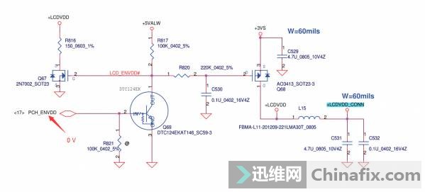

简修联想G400内屏无显示外接正常一例
简修联想G400内屏无显示外接正常一例
既然外接正常,先测下屏显接口,+LCDVDD_CONN 没电压。LCDVDD_CONN是U72发出,U72 5脚3v 4脚3V 3脚EN0v pch_ENVDD直接进桥,报侥幸心理把U72去掉直连5脚和1脚,...
