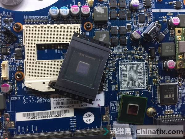

神州战神K650D I5 D2不触发 3.3V 短路通病维修
型号:神州战神K650D I5 D2故障:不触发 3.3V 短路通病维修 分析:烧鸡,PCH SR17E短路 通病 我换了好多,都是SR17E坏,引起待机3.3V 短路、结果:换PCH OK

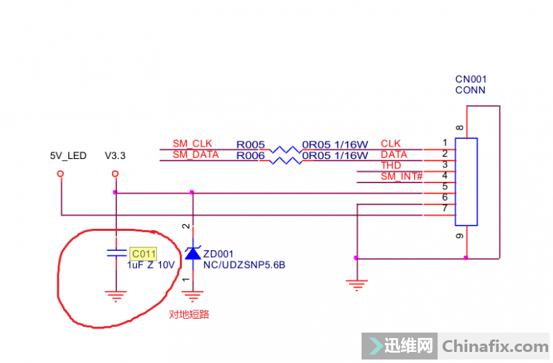

易美逊P2280WL不开机,按键板3.3v供电对地短路

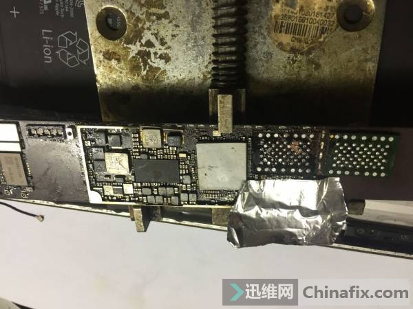

iPad mini 不开机 电源IC 硬盘3.3V 短路
iPad mini 故障:不开机 分析:电源IC 硬盘3.3V 短路,不是电容坏,过程:换硬盘 结果:测试OK

战神K610C-I5 D2 不触发 3.3V 短路PCH
战神K610C-I5 D2 不触发 故障:3.3V 短路PCH 过程:换PCH芯片搞定!

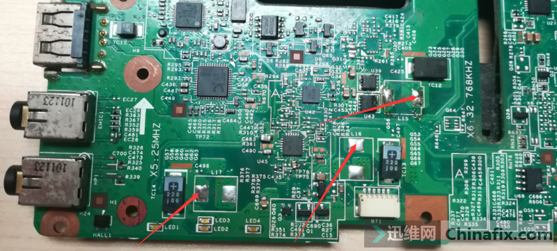

Z510 3.3V短路
Z510 3.3V短路
接了一台Z510的笔记本,最开始不开机,待机偏高,拆开量3.3V阻止为0。看图纸,断开电感旁边的PJ点,发现通向3,5V供电芯片的位置不短,拆开显卡处也是一样,最后...

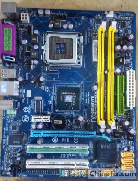

请教各位师傅!技嘉GA-G31M-ES2C 3.3V 短路!
请教各位师傅!技嘉GA-G31M-ES2C 主板,电源接口3.3V 短路,对地阻值为0.05欧,是那的问题?有通病吗?

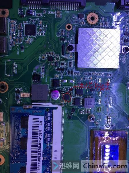

ASUS K43LY大5A短路之后3V5V微短之内存1.5短路之1.05...
不过这下是微短路,继续摸,3V5V芯片发烫,3V5V片是RT8206A,料板上没有找到8206A找到了8206B代换上试试,...

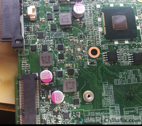

华硕X450C 3.3V短路,求助
华硕X450C 3.3V短路,求助
如题,苦于没图纸,看点位图有点吃力。请各位老师指点一下
