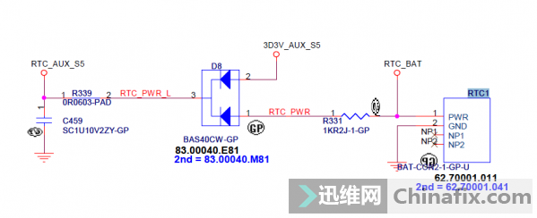

HP 康柏 321 上CMOS电池不触发 下CMOS电池插电亮机

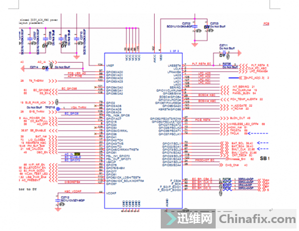

康柏 321 上CMOS电池不触发 下CMOS电池插电亮机 按键 3.3~0 跳变正常 EC:SMSC KBC1098-NU 79脚 连按键 触发跳变正常 78脚一直是低电平 PG信号 追到U6010 ADP3208...

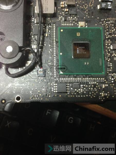

苹果A1286 09年的 不要电池可以触发吗
苹果A286 O9年的,是不是不装电池或者电池电量过低是不会触发的,哪位大神指点一下啊

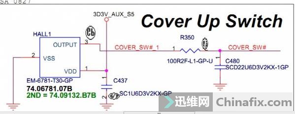

B460用适配器能亮机,装上电池不触发
B460用适配器能亮机,装上电池不触发
这机器拿来不触发,换了LID开关亮机了,我装好上电池都正常了,过了两天,客户过来拿机器的时候发现不触发了,拆掉电池又能亮机,单用电池也不触发我拆掉所有的...

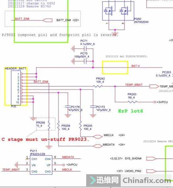

宏碁Z09 加内存后用电池不触发 电源正常
805434这是电池接口 BATT_EN#2.4v没连接其他地方 其他脚 无电压

B460上CMOS电池不触发,不装电池自动触发蛋疼维修!
5V都出来了啊怎么还不触发呢,拔了CMOS电池放了下电,不装电池上电自动触发亮机了,以为好了,装上电池又不触发了,查了下CMOS电路,没查出啥问题来,一想B460 ...
标签: 芯片   维修   不触发   掉电   阅读全文
