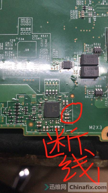

关于声卡芯片的维修{alc3232},案例:t440s喇叭无声音,...
一般换芯片后没有解决问题,可以查询以下信号,芯片为alc3232 48脚asap+pd 3.3v,平时为高电平查喇叭时为低电平,42~46脚为喇叭

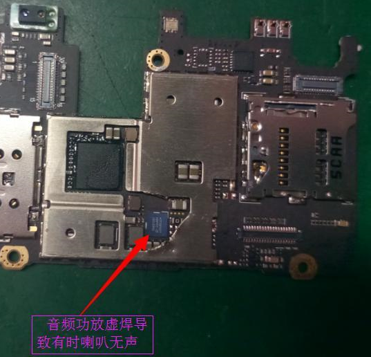

金立M5PLUS 喇叭声音时有时无 秒杀
接到客户一个金立M5 PLUS 说外音喇叭 时有时无 有的时候 声音还很小 说实话 金立真的不想修 屏太难拆 一体屏 非常薄 一个不小心就拆坏 还是硬着头皮接下...

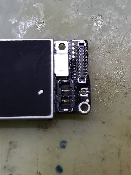

Iphone6S喇叭无声音维修!
Iphone6S喇叭无声音维修!
255)]【故障现象】喇叭外放的声音全无,听筒送话正常 [backcolor=rgb...

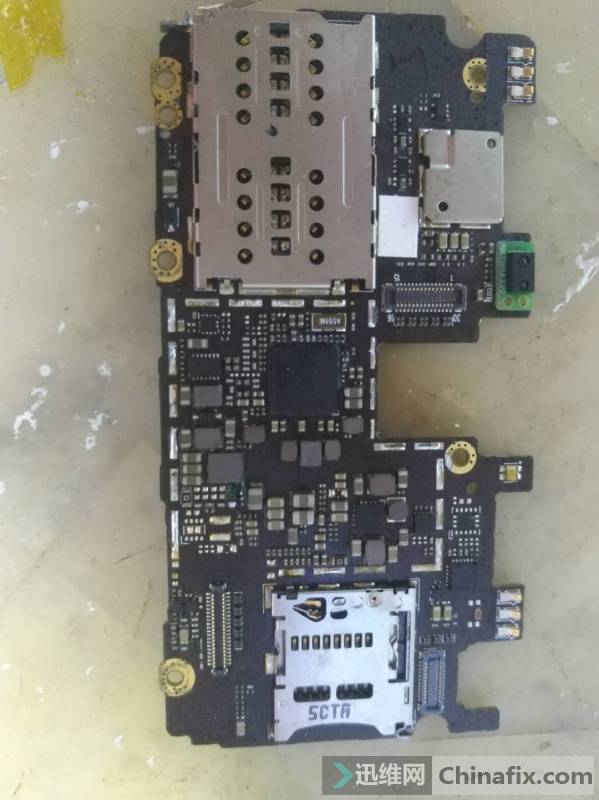

红米note2外放喇叭无声音,插耳机有声音
喇叭是新买的,这是哪坏啦!

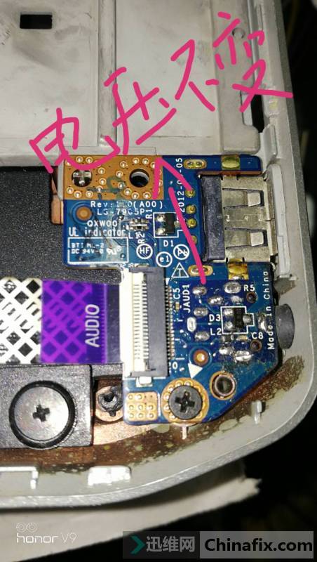

A1418不接耳机小板内置喇叭能出声音吗?
机子的耳机接口小板烧了,现在把它拔了不接耳机小板内置喇叭也不出声音 开机咚一声能响一半,屏幕亮了之后咚这一声的后半段立马就停了,苹果系统里显示没有声音...

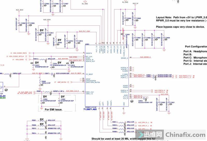

华硕x455LD喇叭有声音,耳机没声音
华硕x455LD喇叭有声音,耳机没声音
华硕x455LD喇叭有声音,耳机没声音 声卡型号是cx20752。换过喇叭接口了,还是没声音,声卡各组供电都正常,也不断电。换声卡可否行呢 问问大家
