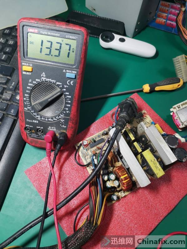

追风者1000瓦电源开机保护,风扇转一下
本帖最后由 u1503154 于 2023-6-4 20:20 编辑 海韵代工,保护芯片wt7527v,开机保护,但各路电压并没有问题,上示波器检查过,强制开机电压都是正常的...
