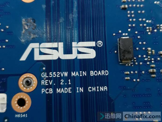

华硕GL552V进水不开机维修
华硕GL552V进水不开机维修
华硕GL552VW进水不开机维修 【故障机型】华硕GL552VW[size...
标签: 刷BIOS   阅读全文
