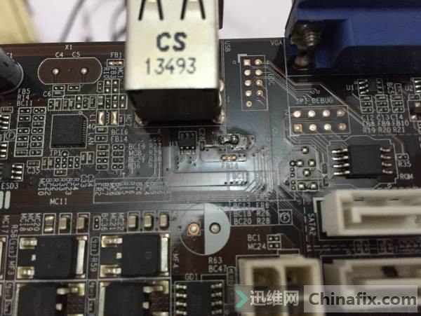

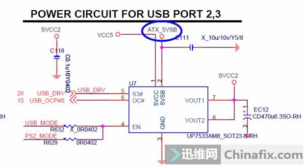

2、查USB供电电路,USB供电电压(5VUSB)由U11、U12、U16(UP7536AMA8)使用PWM方式分别转换而来 UP7536使用双路VIN,1脚VCC5,2脚ATX_5VSB。4脚EN控制UP7536...

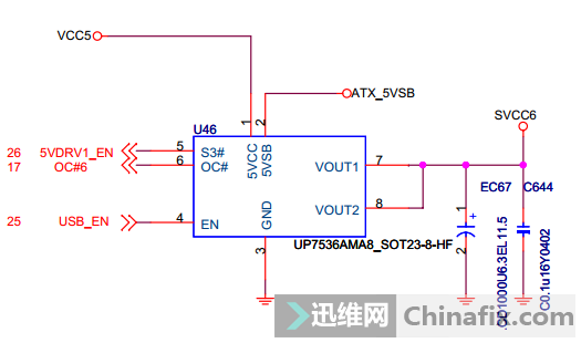

反正我就是先把U46那个小芯片拆掉,然后从EC55那个电容的正极分一条线到U46那个芯片的第四脚...1011447这部分最好是其他的电阻三极管供电都正常!
