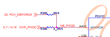

usb3.1的主板,开机跑码00。现象是CPU供电1.7伏,是vboot电压,不是真正的cpu电压1.8伏。复位信号3.3v。所以是有复位,但是CPU还没有工作,因为电压不对。查时序...
