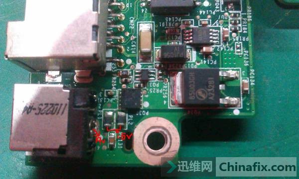

快速秒杀华硕 X54H电池可以开机适配器不开机
本帖最后由 askdsk 于 2014-5-6 18:26 编辑客户送来一台ASUS本本 说是用电池可以开机 适配器不可以开机 赶紧拆机。机子板号K54LY 版本号REV2.1 一:...

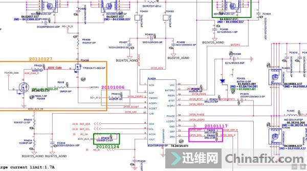

G450电池可以开机,电源不开机
G450电池可以开机,电源不开机
交流电源不开机。待机有时有有时待机0.003。拆机测量公共端无电压。测量隔离保护电路第一个管子输入端有电压18.9V。输出端也有18.9V。第二个MOS管Pq302输入端...

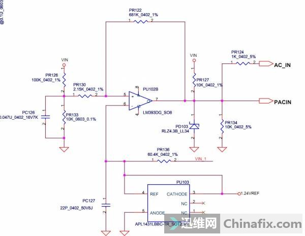

ACER-5742电池能开机 电源适配器不开机
客户送修的机器,拆机观察机器进过水。进水的地方正好是待机的LM393的B+处电压,此电压经一电阻。一端的地方19V,另一端无电压,查电压连接的电阻进水腐蚀了,...
