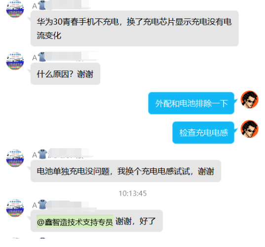

华为荣耀30青春手机不充电,换了充电芯片显示充电没有...
答:外配和电池排除一下检查充电电感。2080772手机维修技术交流QQ群:581575157 电脑维修技术交流QQ群:1164001992080773...

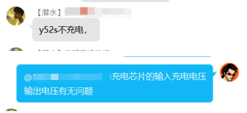

vivo Y52S手机不充电,要检测是哪里的问题?
答:充电芯片的输入、充电电压输出电压有无问题。2076464手机维修技术交流QQ群:581575157 电脑维修技术交流QQ群:1164001992076465[/...

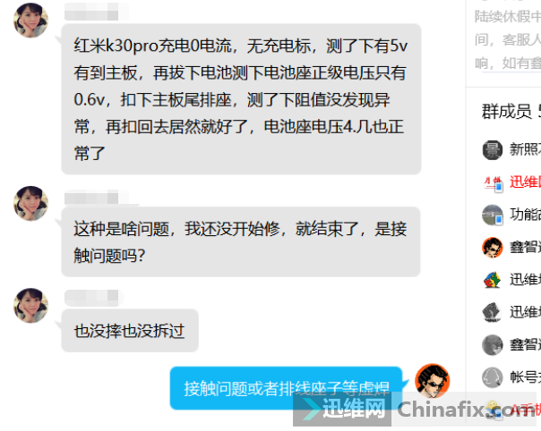

红米K30 Pro手机无充电电流和充电图标,没摔也没拆过...
2070280手机维修技术交流QQ群:581575157 电脑维修技术交流QQ群:1164001992070281详情咨询客服微信: 2070282[/...

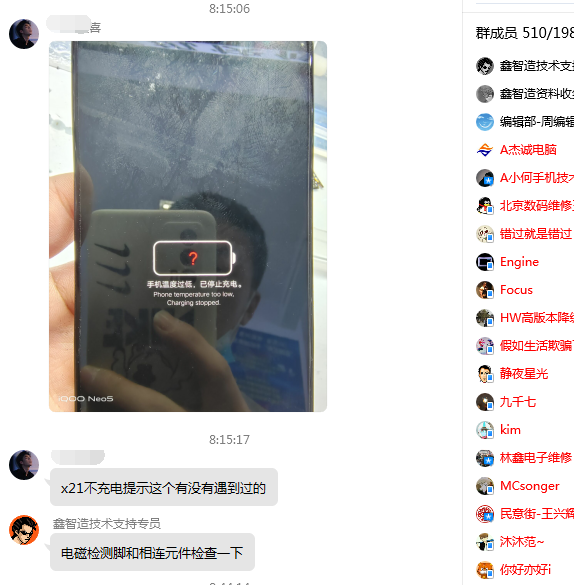

vivo x21不充电提示“手机温度过低,已停止充电”,...
手机维修技术交流QQ群:581575157 电脑维修技术交流QQ群:...
