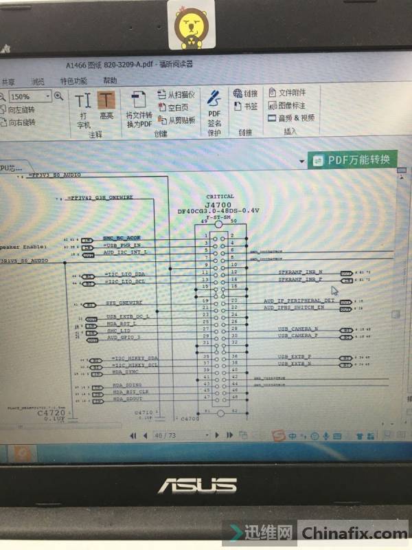

不开机,不充电苹果笔记本(进度更新)
不开机,不充电苹果笔记本(进度更新)
新手自学维修,图纸搞到手(对应点位图纸)红色圈内发热发烫,求教各位老师点拨下怎么入手维修,https://appapi.chinafix.com/public/emotion/face_032.png...
苹果笔记本不充电,不开机,求助新人
苹果笔记本不充电,不开机,求助新人
红色圈起来的地方发热烫手!是这里问题吗?http://appatt.chinafix.com/pic/20211106/1636197529191178588.jpg

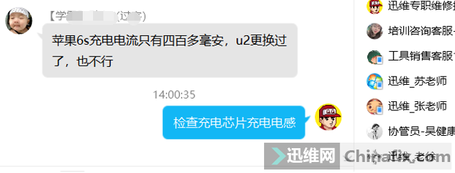

苹果6s充电电流只有四百多毫安,u2更换过了
答:检查充电芯片充电电感。2086454 [font=...

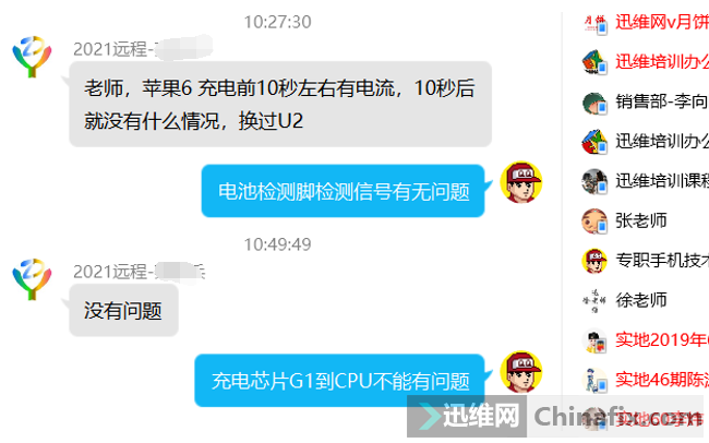

苹果6不充电
苹果6不充电
苹果6代不充电该怎么修呢。U2阻值正常 充电ic阻值也正常全部更换过有充电图标无任何充电电流。维修求助,新手请教
标签: 维修   阅读全文
