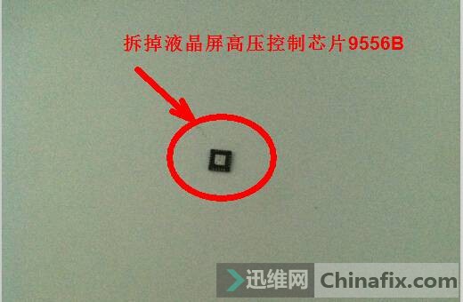

LED 暗屏 通用解决办法 废物利用
LED 暗屏 通用解决办法 废物利用
今天遇到一个HP4441S 机器 同行拿过来说开机时影影约约能看到点字 暗屏 140LED的屏 多半是屏坏 用此方法的前提是主板到屏上的开启信号要正常 换屏正常 说明屏坏...
