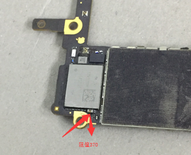

苹果6 开机白 苹果
苹果6 开机白 苹果
今天接到一台苹果6 开机白 苹果重启,刷机报错9,量了下指纹码两个阻值 468 712,明显有个高了,CPU补线OK了

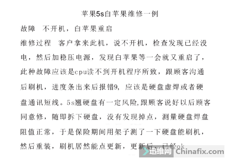

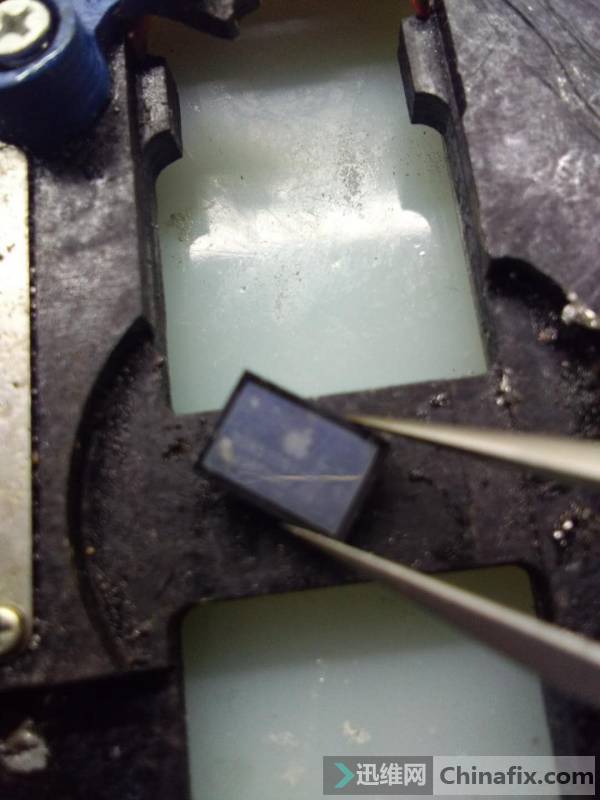

苹果5S白苹果维修案例
苹果5S白苹果维修案例
16754971675498处理好主板上的黑胶,重新值锡后装机。开机就正常了。资料过老,希望能帮到大家吧。新手路过的也可以学习一下...
