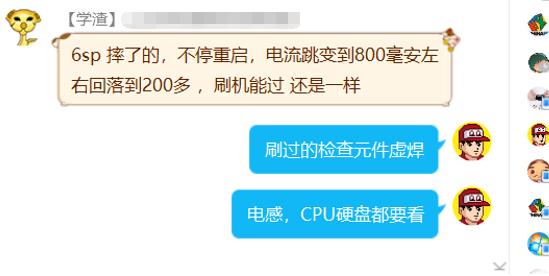

iPhone6SP摔后不停重启,电流跳变到800mA左右回落到...
答:刷过的检查元件虚焊电感,CPU硬盘都要看。2034948手机维修技术交流QQ群:581575157 电脑维修技术交流QQ群:1164001992034949[/...

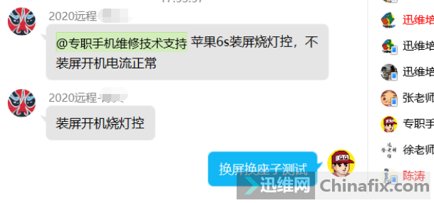

iPhone6S装屏烧灯控,不装屏开机电流正常,哪里的问题...
答:换屏换座子测试。2033796手机维修技术交流QQ群:581575157 电脑维修技术交流QQ群:116400199 2033797详情咨询客服微信:...

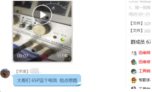

iPhone 6SP这个电流,请给点思路?
答:CPU都没有工作,手机怎么坏了检查一下复位和时钟2032701 ...

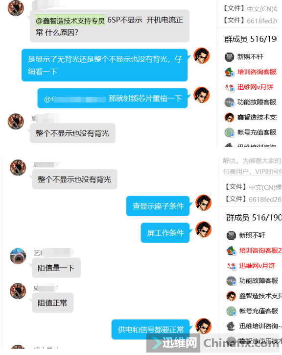

iPhone 6SP不显示,开机电流正常,什么原因?
答:是显示了无背光还是整个不显示也没有背光,仔细看一下查显示座子条件供电和信号都要正常。2019707 ...2019708详情...
