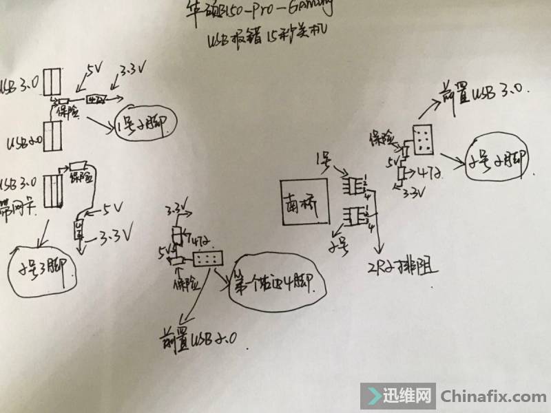

哪位有华硕ex-b250m-v5的图纸啊?帮忙给看看哪个是usb...
哪位有华硕ex-b250m-v5(ex-b250m-v3和b250m-f plus也是这个板子)的图纸啊?帮忙给看看哪个是usb_oc#的472和822电阻啊?15秒通病,多谢,万能的淘宝图纸太贵了...

华硕ex-b150m-v主板usb过流保护15秒关机秒杀福利
多说直奔主题图二镊子处是472+822单电阻分压,换掉就好。正常3.2v以上,822我10k代换 ...

华硕B85M-G主板 USB过流保护报错,15秒关机
今天在回收站捡回了这块主板,花了15大洋 拿回店就立即装了U...总结:华硕中低端系列主板都是的这种手法,在出现USB报错15秒关机时,首先检查下跳针帽是否遗失!

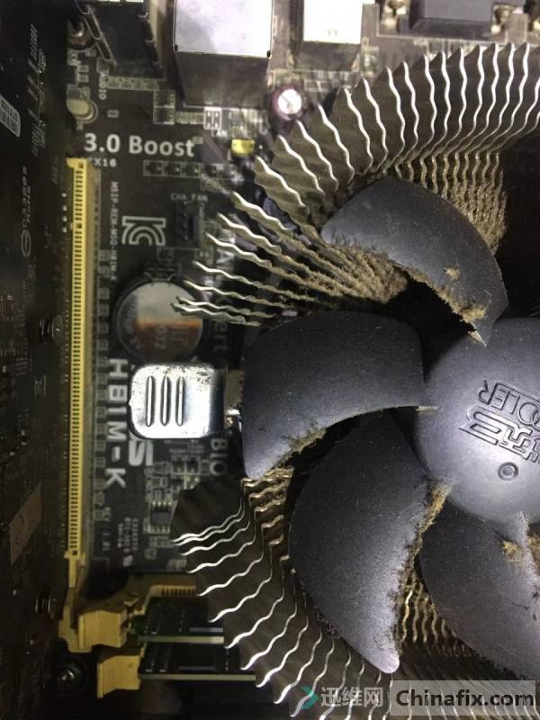

华硕H81M-K,意外解决usb device over current~
一块华硕H81主板,抱来时,机主说开机15秒关机,抱别处修说要换板。只插电源和显示器,仍然显示usb过流。打开机子,够脏,清理。2023243完成后...
