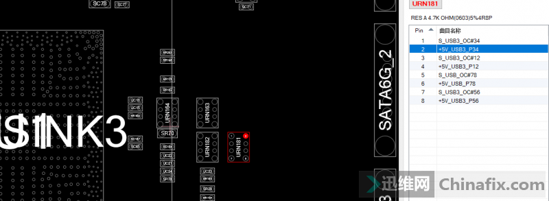

分享修复过程华硕大板P8H61_2.01 usb过流15秒后断电,...
不甘心继续找终于找到P8H61_2.01点位图,瞬间找到问题,不过你需要熟悉pcb制图软件,在华硕点位图查看软件_PCBRepairTool中搜索USB_OC,秒出位置,并口旁边的usb...

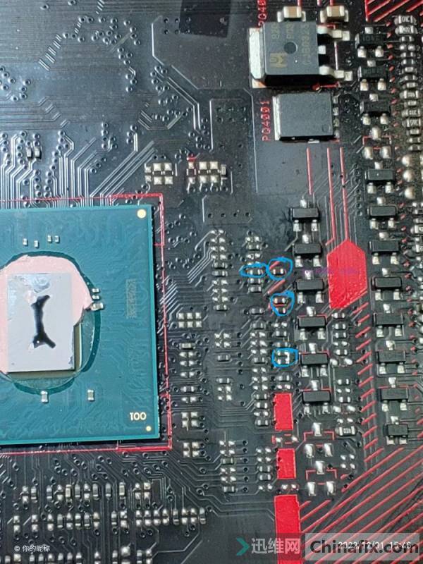

华硕H81M-A开机提示USB过
华硕H81M-A开机提示USB过
华硕H81M-A开机提示USB过流,就是这个472排阻这里图二472右面的上面那三个腿,可以直接飞线5 VBS,新手发帖第一贴!...

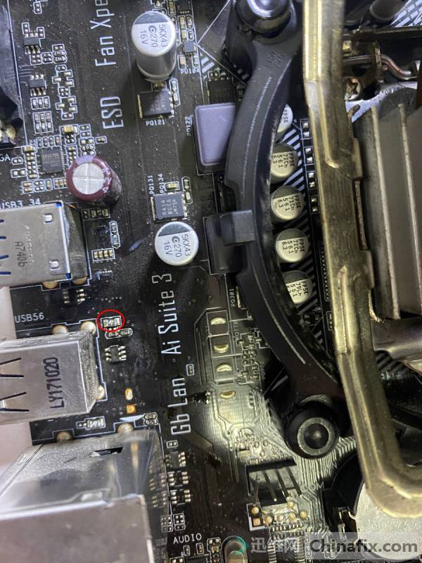

华硕EX-B250-V7 USB报错电阻位置
2184783上面的电阻都是USB 5V的上拉电阻,都是右边有5V电压的,如果没有就从有的上飞个线
