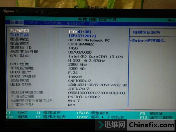

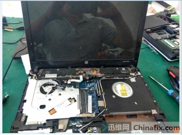

第一次改显卡之HP-G42独显改集显
第一次改显卡之HP-G42独显改集显
REV:A故障:外接花屏,内接不显维修过程:说实话我最怕就是遇到...

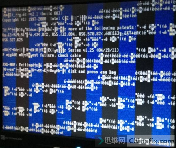

g510版号9641p内屏不显 外接花屏,电视无信号似得花
今天接一台g510 版号9641p 内屏不显,外接花屏,此机很新四代的的桥,外接电视无信号似的花屏,刷过bios,不考虑是显卡,因为很新 14年产的板子,显卡用疯抢吹过...
