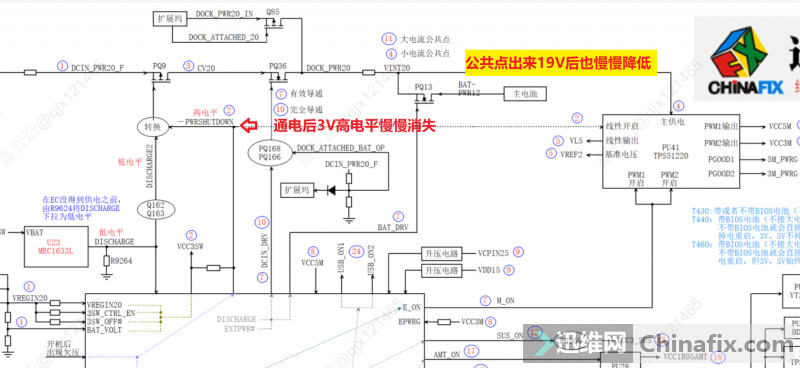

联想T450P公共点无电压
联想T450P公共点无电压
第二步-PWRSHUTDOWN为高电平,导通第一个隔离管,现在的问题是-PWRSHUTDOWN电压出来后,慢慢消失,通电瞬间有20V公共点,随着-PWRSHUTDOWN电压慢慢降低,...
