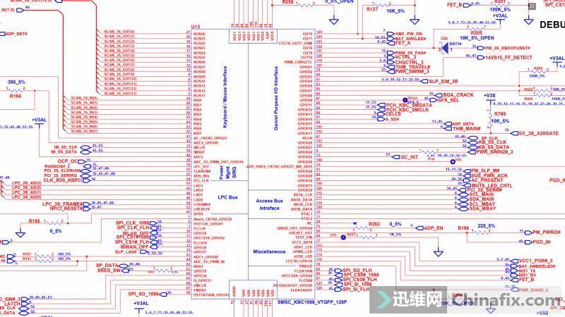

SMSC_KBC1098 复位是那个脚,电压是高还是低
EC芯片 SMSC_KBC1098 复位是那个脚,电压是高还是低,求大家指点
标签: 芯片   阅读全文
