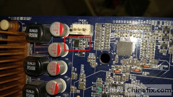

七彩虹主板cf-g6-mx不触发,风扇转一下就不转了
七彩虹主板cf-g6-mx触发维修经过,量了一下1117有3v待机电压,桥量一下没有击穿,最后加焊IO芯片,开机了
标签: 芯片   维修   阅读全文
