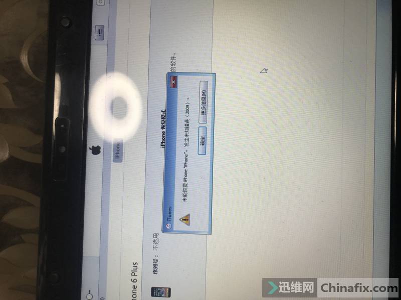

苹果6p刷机报错21
苹果6p刷机报错21
1625704...苹果刷机报错专题:...

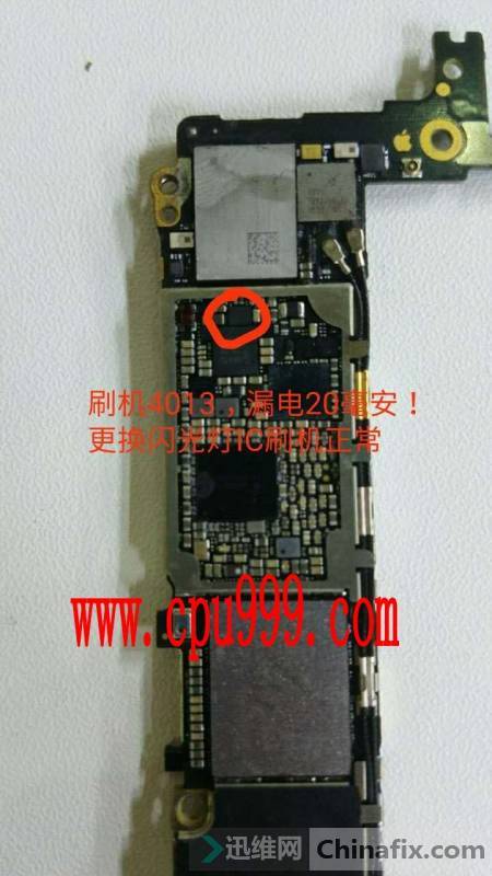

漏电20毫安刷机报错4013苹果6s
漏电20毫安刷机报错4013苹果6s
漏电20毫安刷机报错4013苹果6s-iPhone6splus

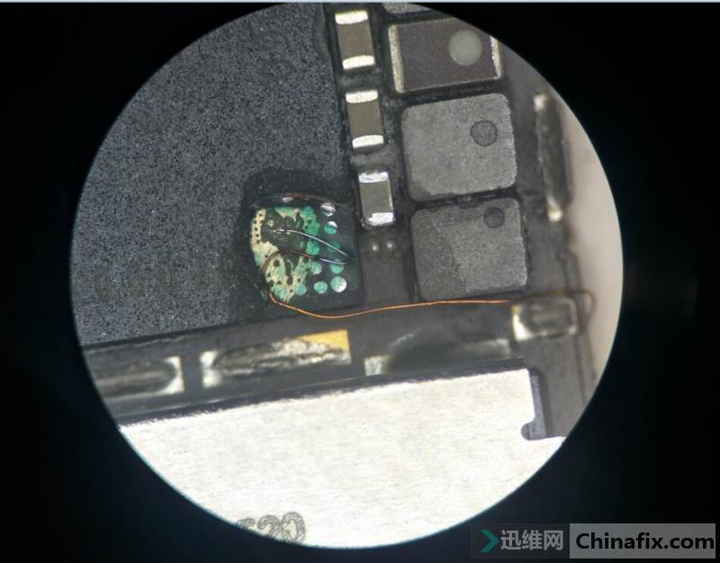

苹果6刷机报错9不重做CPU免拆飞线解决
修同行一台小6刷机报错9,测量逻辑码片旁边两个点确实有一个点二极体值617,明显和CPU断开了,这种的通病也有好几种办法,重做CPU,挖CPU,都是比较有风险的,...
