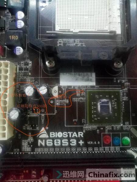

映泰N68s3+cpu供电1.0V 内存1.5v 桥供电0V,查到桥无...
映泰N68s3+cpu供电1.0V 内存1.5v 桥供电0V,查到桥无供电,上管D极和S极短路,刚开始以为上管坏的,就拆下,测试一下正常,难道是下管击穿,也把下管拿一下,下...
标签: cpu   芯片   cpu供电   阅读全文
