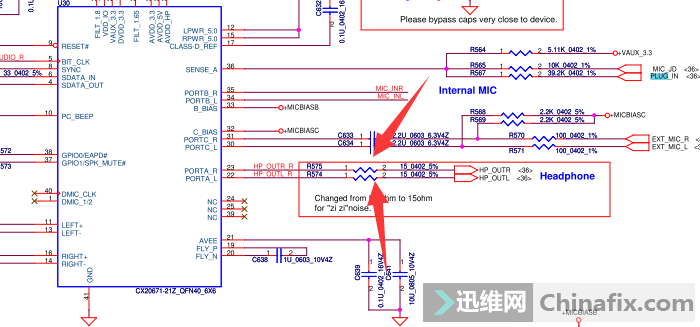

耳机有知啦知啦声,刚开始还能听清楚,一会就变啸叫声,喇叭当当声,定声卡,换上一个也是当当声,一个直接不上电啦,查电路吧,PD#的D14断开等等。一顿折腾,哎...

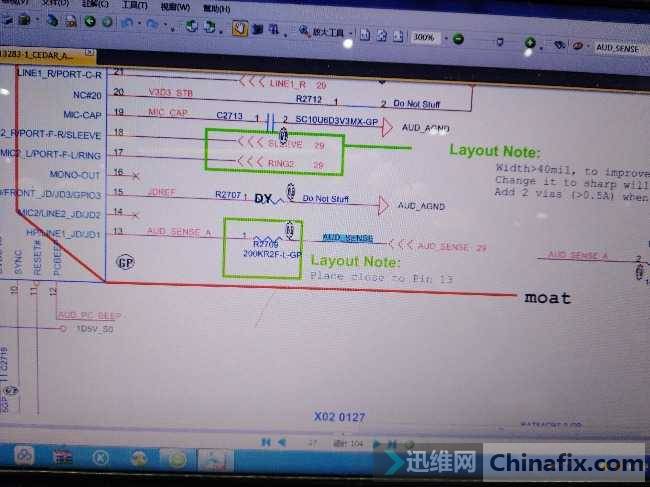

机器型号:DELL 3541 板号:13283-1 故障:接入耳机没有声音,喇叭还能听到声音, 当时就判断可能是耳机切换的问题,拆机量切换点有3.3V,接入...

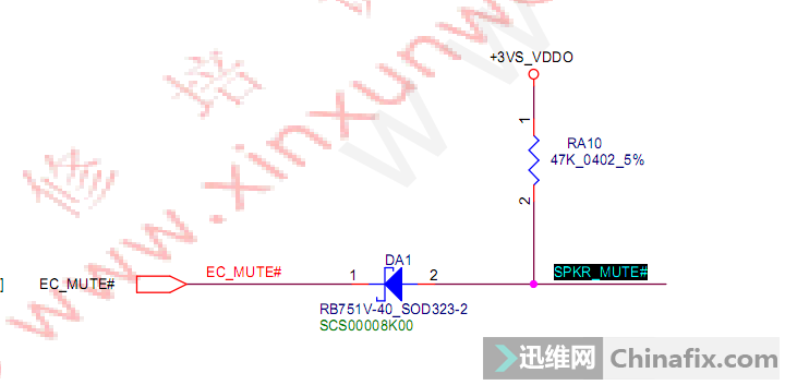

耳机有声音 喇叭没有!看论坛 所有内置声音的 都是EC_MUTE# 低电平!如果程序不对 或者没有程序这个机器是 触摸也不行 声音也不行!而且该ALC269声卡是内置功放 ...

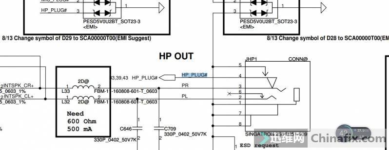

一般耳机有声音喇叭没声音先看看是不是耳机插孔的问题,打开图纸找到耳机插入信号如下图 17853531785354 ...

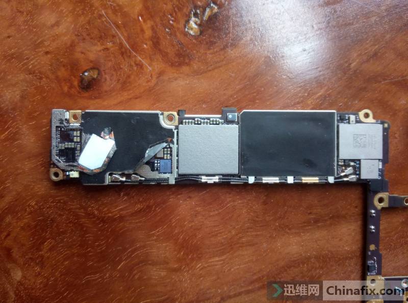

苹果6s 进水打电话听简没声音,按音量键出现耳机模式,换尾插也不行,主板什么问题

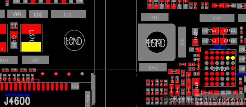

本帖最后由 ff552200 于 2018...听筒、扬声器无声音,有振动,有送话,耳机正常。请问个位大神,这是哪里出问题呢?铃声IC有腐蚀痕迹1669031
