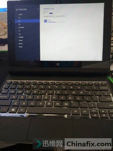

联想平板装完系统bkc800蓝牙键盘和平板怎么连
本帖最后由 冰雪飞翔 于 2017-3-12 16:58 编辑联想平板装完系统bkc800蓝牙键盘和平板怎么连 删除个人所有信息重启,更新!最后打开蓝牙找BKC800 蓝牙...
