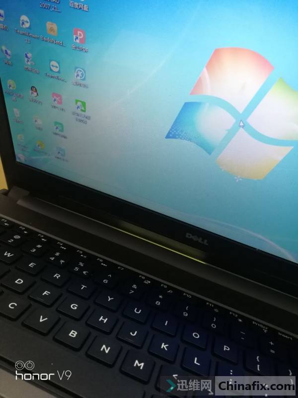

lol版号 GL553VD 2.0 不认硬盘 耦合电容问题 加一个3V3电阻无穷大[原始阻值10K】耦合电容一排全部换完上电进BIOS认硬盘 进系统

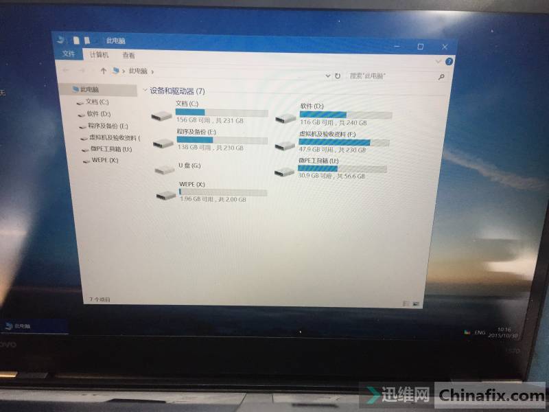

机械硬盘认不到了, 然后上迅维网找有没有这种故障维修。找到一个t470说他那台接口下面有两个小芯片电压不一样,我测了一下没问题,并且发现虽然两个芯片都到...
