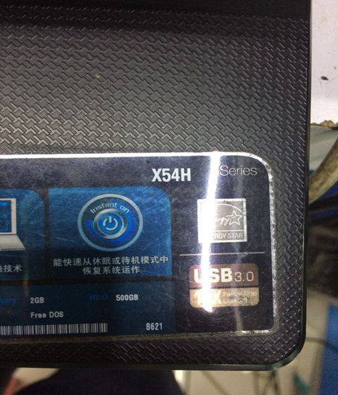

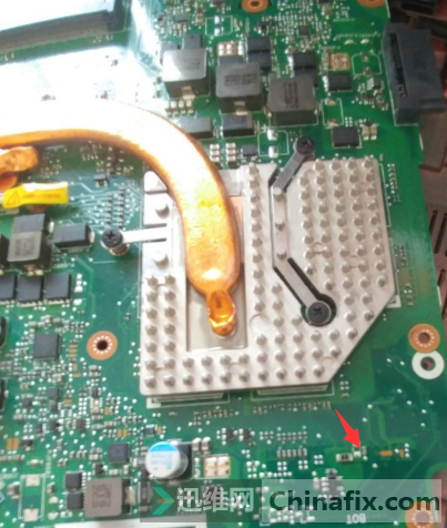

ASUS X54H 开机一会就白屏
ASUS X54H 开机一会就白屏
以为好了,有个客户拿台电脑来加内存,给他看到说你这部笔记本是不是屏坏了,又开始白屏的闪,我说不是,是板坏了,等他走后,我拆下来知道这个104排阻换掉才能...

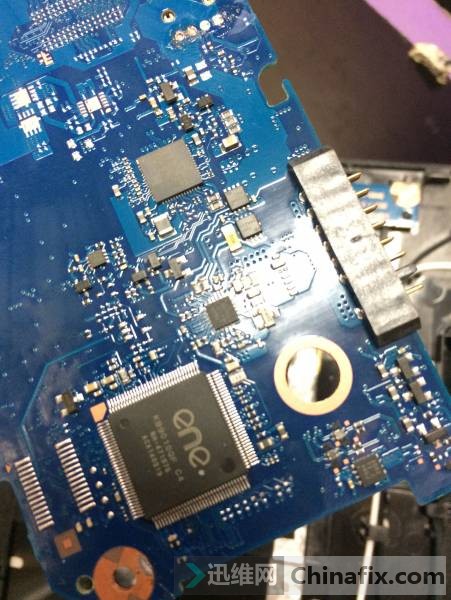

三星笔记本维修
三星笔记本维修
于是买了一套刷着ec的编程器,刷完故障还是一样,外接键盘大小写灯正常,换了个屏居然显示了,说一下,这屏很少这样坏的,不是暗屏,也不是白屏,没有任何反应,...

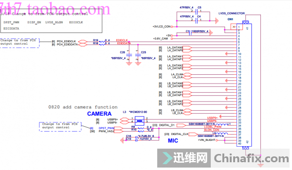

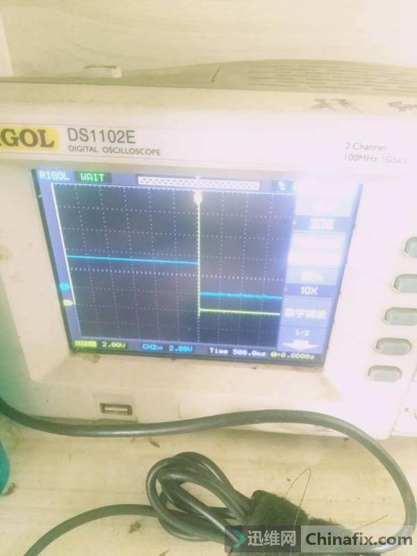

修复东芝m800板号DY3C亮机白屏时,EDID波形的小发现
第一次修笔记本屏电路,所以都是根据在2年前,在迅维学习时做的笔记来修机,最后发现EDID[font=...

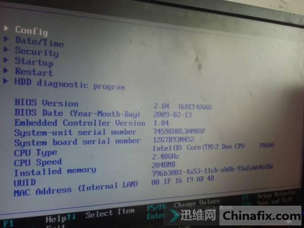

联想Thinkpad X200 备份原机 16脚BIOS
客户拿过来一台联想x200笔记本白屏,打发走客户,开始修机,正常显示1545413 外接刚开始以为屏接口保修断路,拆机测屏保险好的,接屏线接电开机...
