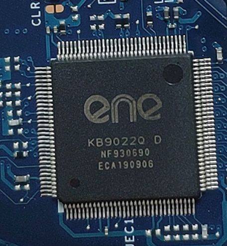

Y7000P2020H换EC后不充电
Y7000P2020H换EC后不充电
原来是3V短路 换了一个EC 换的全新刷程序的...单用电池开机键盘灯亮一下就灭了。用的原装充电器。有朋友说跟EC 有关系。有碰到过一样问题 的吗 必须要换剪板的吗。
