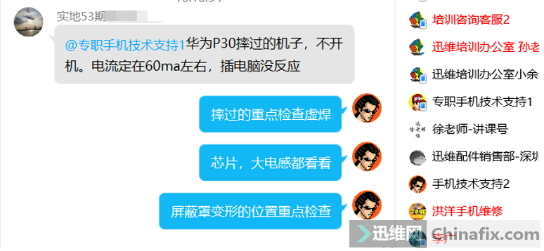

华为P30摔过不开机。电流定在60ma左右,插电脑没反应...
答:摔过的机器,重点检查虚焊,屏蔽罩变形的位置重点检查。...

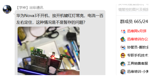

华为Nova3不开机,按开机键红灯常亮,电流一百左右定...
本帖最后由 迅维培训 于 2021-3-16 10:46 编辑答:暂存问题,[/...

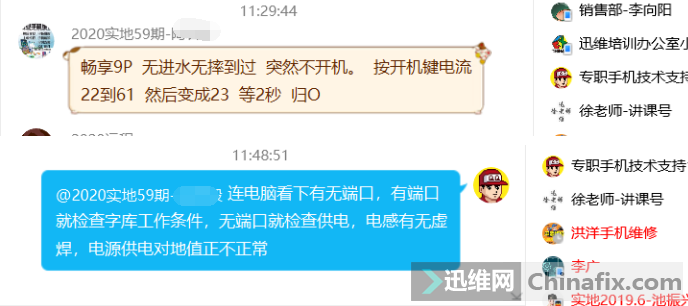

畅享9P突然不开机,按开机键电流22到61变成23,等2秒...
答:连电脑看下有无端口,有端口就检查字库工作条件,无端口就检查供电,电感有无虚焊,电源供电对地值正不正常。2044606 ...

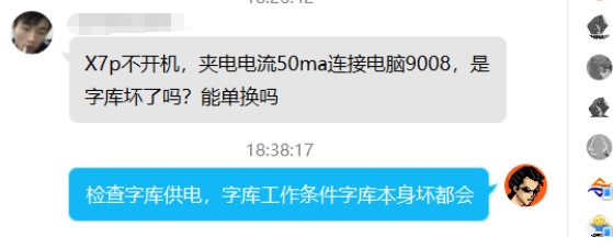

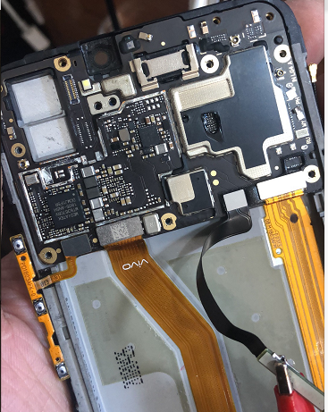

vivo X7 Plus不开机,夹电电流50mA连接电脑9008,是...
答:检查字库供电,字库工作条件,字库本身坏都会导致这个问题。2043023手机维修技术交流QQ群:581575157 电脑维修技术交流QQ群:116400199...
