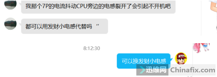

7P电流抖动CPU旁边电感裂开会引起不开机吧,可以用...
答:可以换发财电感。1998702手机维修技术交流群:581575157 1998703

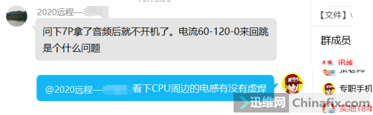

7P拿了音频后就不开机了,电流60-120-0来回跳,是个...
答:看下CPU周边的电感有没有虚焊。1998634手机维修技术交流群:581575157 1998635

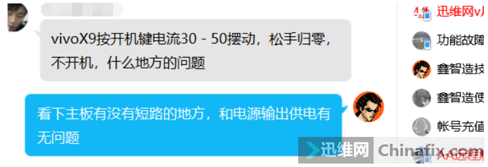

vivoX9按开机键电流30-50摆动,松手归零不开机,什么...
答:看下主板有没有短路的地方,和电源输出供电有无问题。1994859手机维修技术交流群:581575157 1994860
