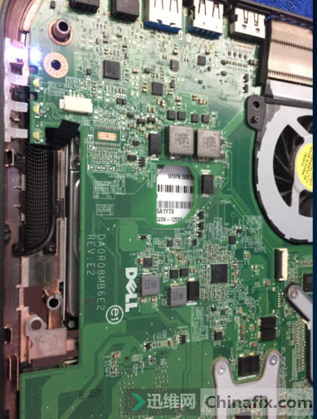

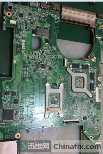

DELL 15R-5521的独显 主板,三代U,装显卡驱动就蓝屏,任何系统 任何驱动方式都试过,刷了两个BIOS,显卡也换过了,都是一样,各位大师,这还有什么可能性?
