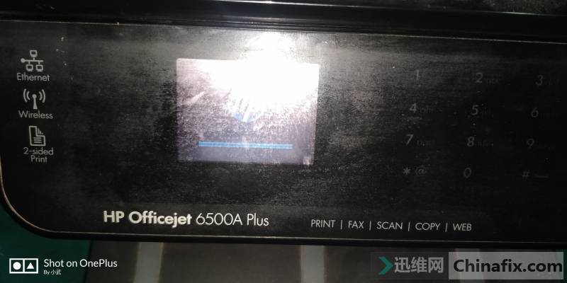

HP6500打印机,开机提示卡纸。
HP6500打印机,开机提示卡纸。
经客户描述,机器开机异响,然后随即报错卡纸 听打印机启动时序。判定为走纸皮带磨损。带不动清洁单元走动,所以搓纸系统没有动作,传感器报错卡纸。拆机图解...
