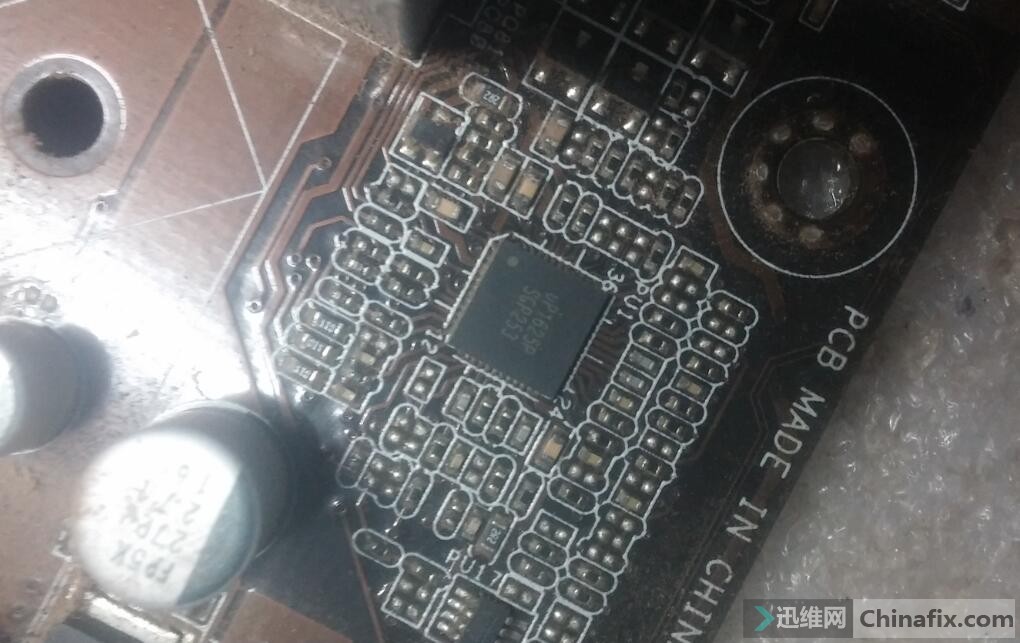

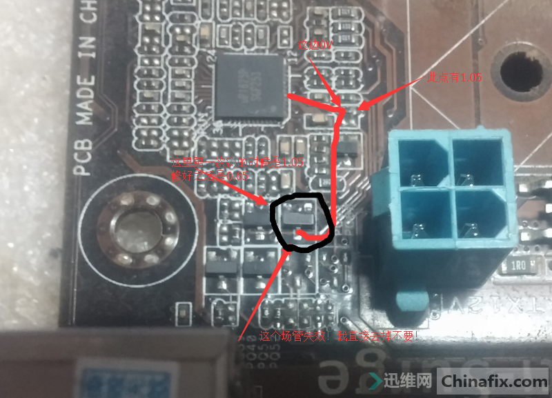

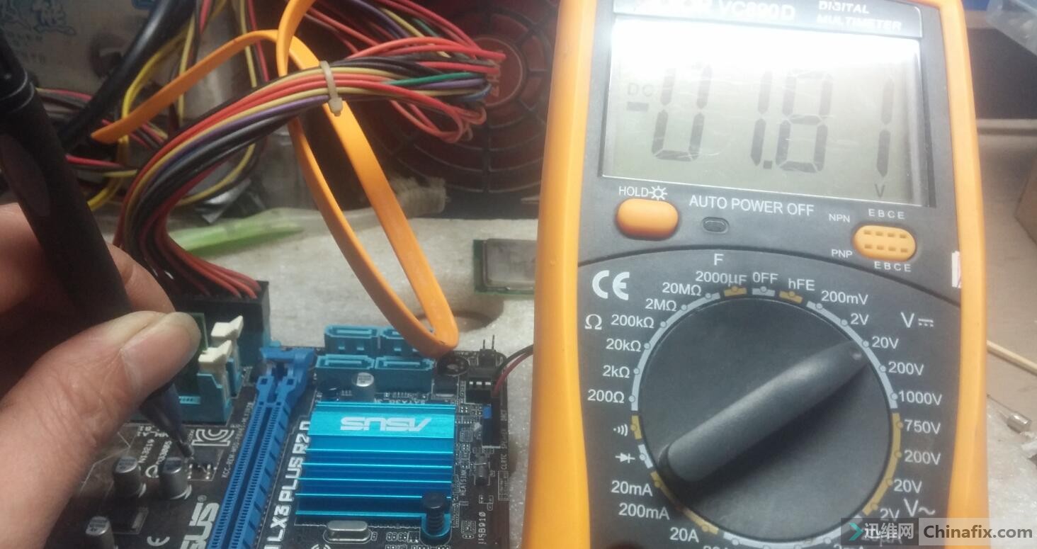

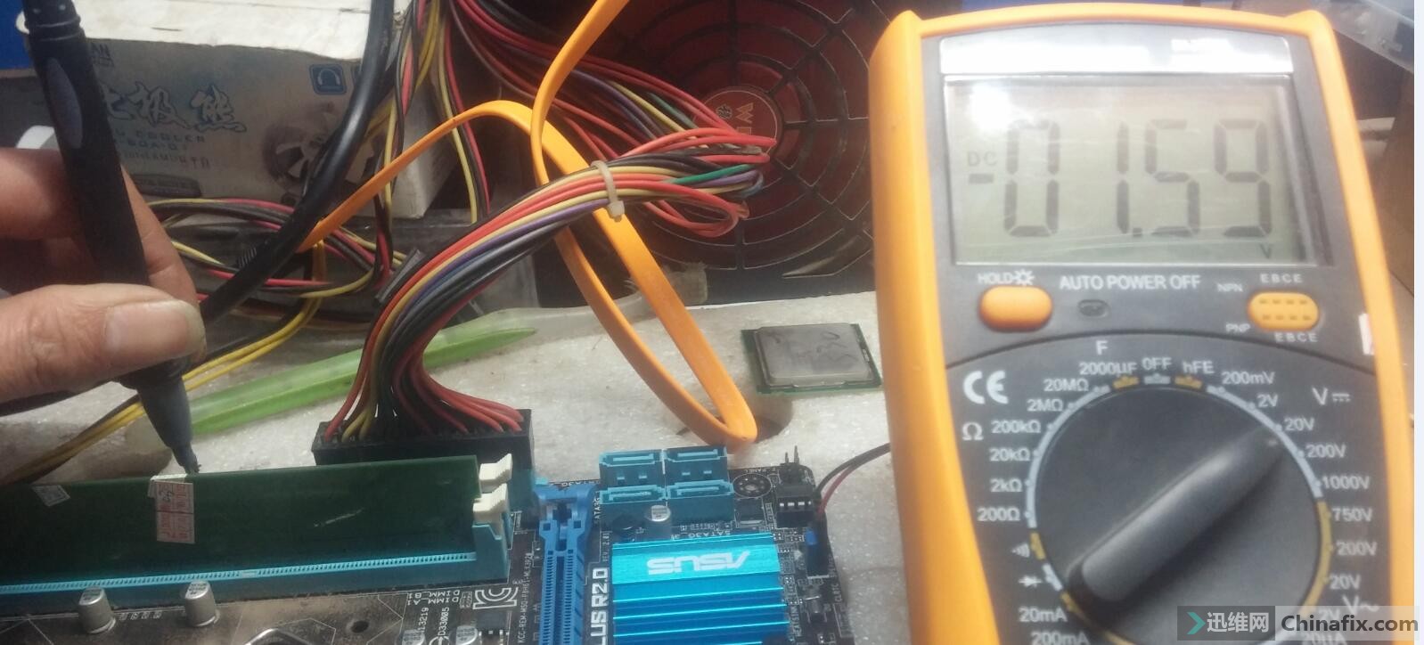

是不是没开启电压,怎没见到vccsa0.9v电压的

应该是没有开启

是没有开启电压!场管坏无法下拉开启!  详情 回复 发表于 2016-3-16 21:11

发表于 2016-3-16 21:11:16 | 只看该作者 来自: 广西 来自 广西
zskenge 发表于 2016-3-16 20:54
应该是没有开启
是没有开启电压!场管坏无法下拉开启!

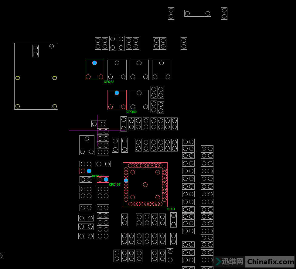

发表于 2016-3-16 21:13:11 | 只看该作者 来自: 广西 来自 广西
我怎么没有看到有这个VCCSA的电压啊

发表于 2016-3-17 23:33:09 | 只看该作者 来自: 广东深圳 来自 广东深圳
故障点是电源IC的EN脚被三极管拉低了是吗?

发表于 2016-3-17 23:34:13 | 只看该作者 来自: 广东深圳 来自 广东深圳
lcg317745275 发表于 2016-3-16 21:13
我怎么没有看到有这个VCCSA的电压啊
VCCSA电压一般是在CPU座附近

发表于 2016-3-18 12:33:34 | 只看该作者 来自: 广西南宁 来自 广西南宁
是的!

发表于 2016-3-18 12:34:21 | 只看该作者 来自: 广西南宁 来自 广西南宁
凤城 发表于 2016-3-17 23:34
VCCSA电压一般是在CPU座附近
我在点位图上怎么找不到这个电压呢

发表于 2016-3-18 12:36:17 | 只看该作者 来自: 广西南宁 来自 广西南宁
lcg317745275 发表于 2016-3-18 12:34
我在点位图上怎么找不到这个电压呢
这个电压以前775的板上有吗!现在的新板H61以上变成新名字了!
