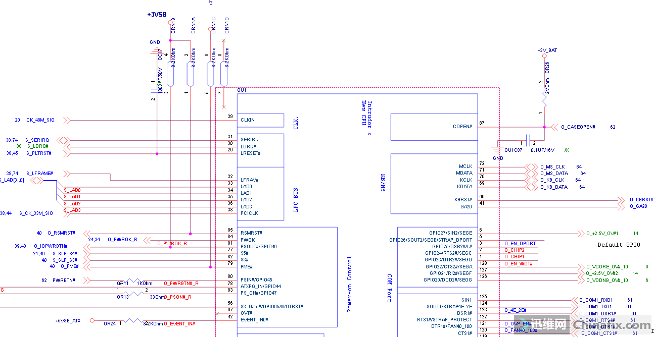

一块华硕F1A55-M LE主板触发不开机!且检测卡上灯闪2下就不闪了!待机电压正常!I/O已经换新的!南桥旁边25M的晶振电压是3.3V,I/O是F71870AD手里没脚位定义图。不知道怎么修了!求大侠帮助!是不是南桥坏了?

南桥和IO的待机条件都正常的话,要有IO引脚定义图才好查南桥与IO的通讯。

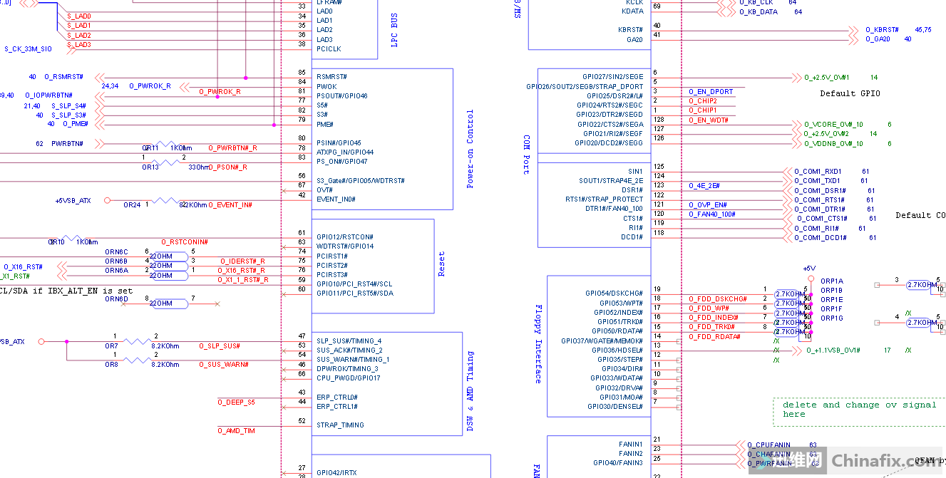

是不是有了SIO PIN脚图你就很容易查了,给你发一个希望对你有很大帮助,这个板子不跑码多数是UMI 总线,CPU 南桥工作条件异常。

是触发后检测卡上所有的灯闪2下后熄灭!也就是触发后开机!复位灯闪一下后就关机了!不开机!强制通电时可以得的!

用手触摸25M晶振能触发!
