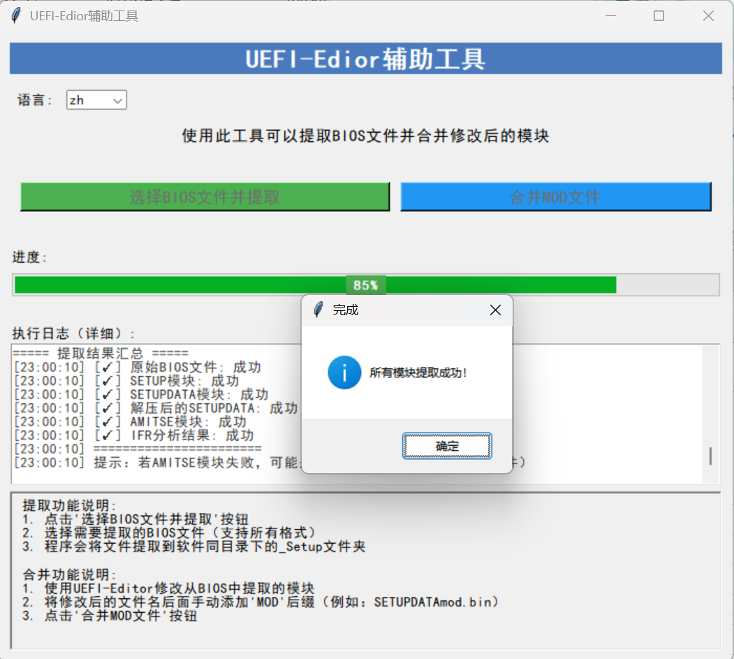

UEFI-Edior辅助工具使用教程(中英双语)
一、前期准备(Preparations)
确保电脑已正确安装相关依赖环境(若有),准备好需要修改的BIOS文件。
确保相关的依赖环境(如果有的话)已正确安装在你的电脑上。准备好你需要修改的BIOS文件。
二、BIOS文件提取(解压BIOS文件)
2.1 启动软件(Launch the Software)

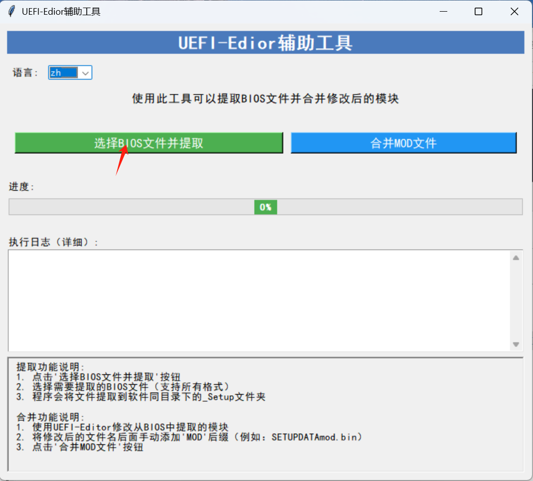

运行,界面显示“选择BIOS文件并提取”和“执行合并操作”按钮。
运行 .界面显示两个按钮:“选择BIOS文件并提取(选择BIOS 文件并解压)”和“执行合并操作(执行合并操作)”。UEFI-Edior辅助工具UEFI-Edior Assistant Tool

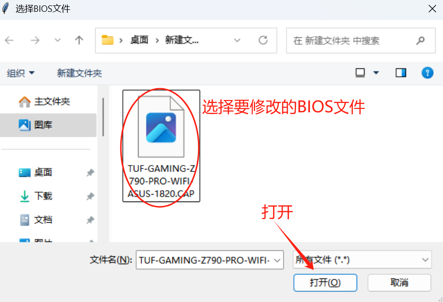

2.2 选择BIOS文件(Select BIOS File)
点击“选择BIOS文件并提取”按钮,在弹出的文件选择窗口中,找到并选中要修改的BIOS文件,点击“打开”。
Click the "选择BIOS文件并提取 (Select BIOS File and Extract)" button. In the pop-up file selection window, locate and select the BIOS file to modify, then click "打开 (Open)".
2.3 等待提取完成(Wait for Extraction)
程序开始提取BIOS模块,进度条显示提取进度。提取完成后会弹出成功提示,点击“确定”即可。
The program starts extracting BIOS modules, with a progress bar showing progress. A success prompt will appear when complete; click "确定 (OK)".

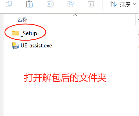

2.4 查看提取结果(Check Extraction Results)
提取完成后,软件同目录下会生成文件夹,包含提取的所有模块文件。打开该文件夹确认文件齐全(如、等)。
After extraction, a folder will be generated in the software directory, containing all extracted module files. Open the folder to confirm all files are present (e.g., , )._SetupSETUP.sctSETUPDATA.bin_SetupSETUP.sctSETUPDATA.bin

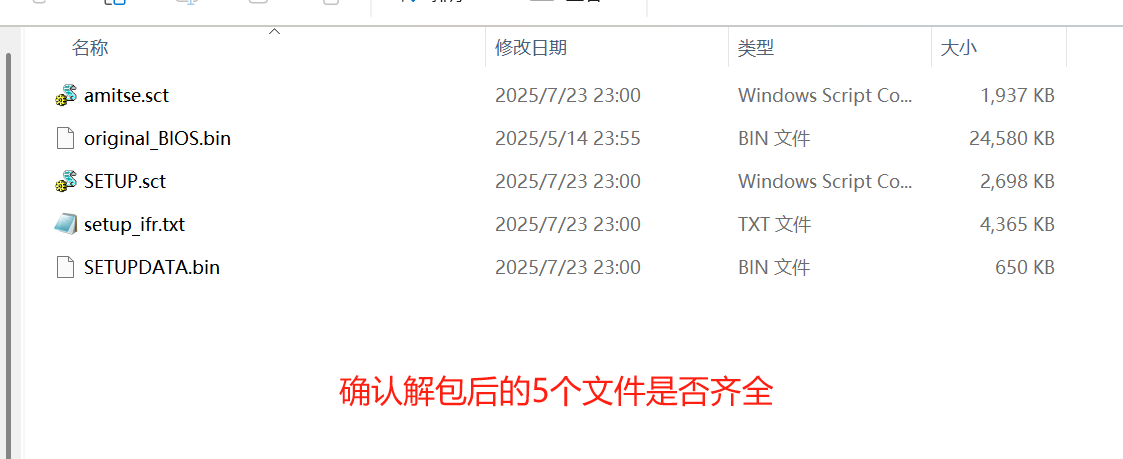

3.1 确认提取文件(Confirm Extracted Files)
检查文件夹中的核心文件:、、、、,确保这些文件存在且大小正常(非空文件)。
Check core files in the folder: , , , , . Ensure these files exist and have normal sizes (non-empty)._Setupamitse.sctoriginal_BIOS.binSETUP.sctsetup_ifr.txtSETUPDATA.bin_Setupamitse.sctoriginal_BIOS.binSETUP.sctsetup_ifr.txtSETUPDATA.bin

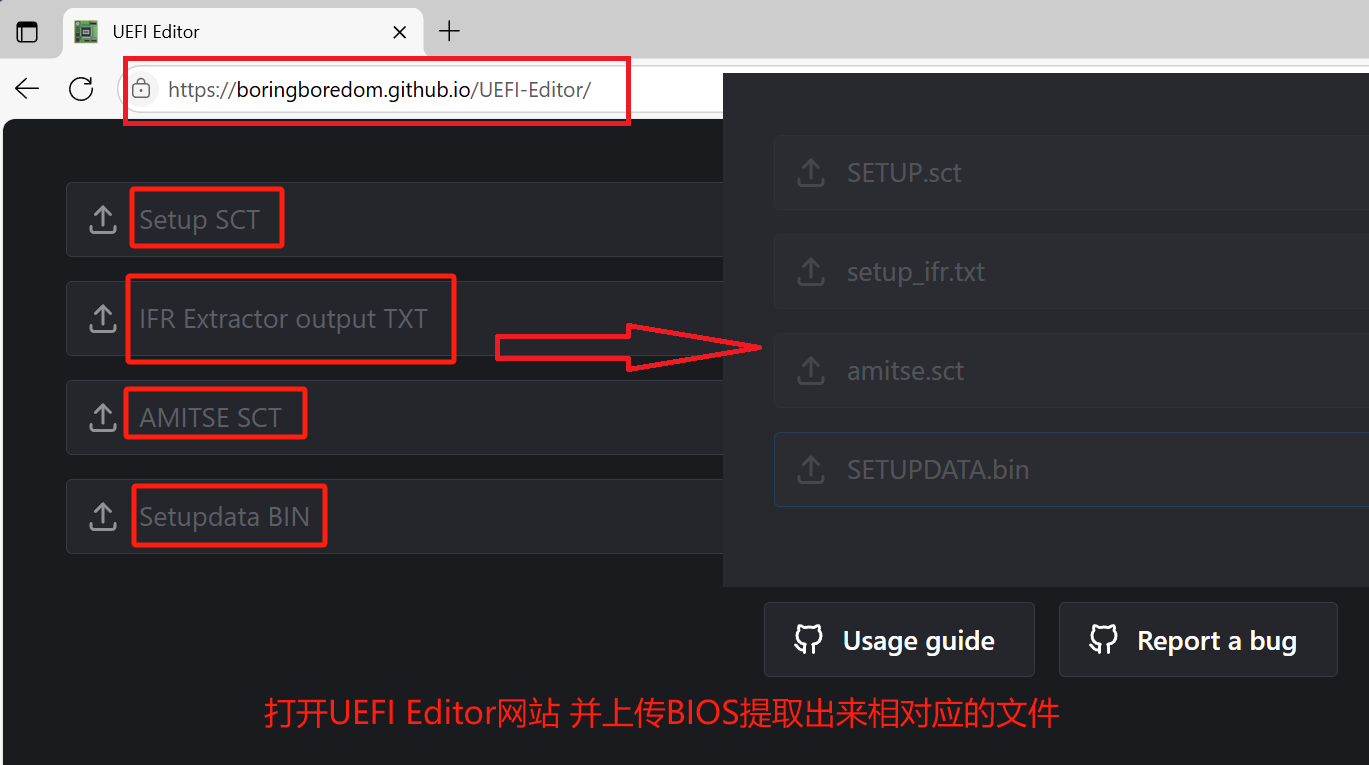

3.2 上传文件到 UEFI 编辑器(将文件上传到 UEFI 编辑器)
打开浏览器访问,分别上传文件夹中的对应文件: 国内汉化后的网站:http://ue.5argb.com/https://boringboredom.github.io/UEFI-Editor/_Setup
  • 点击上传Setup SCTSETUP.sct
  • 点击上传IFR Extractor output TXTsetup_ifr.txt
  • 点击上传AMITSE SCTamitse.sct
  • 点击上传Setupdata BINSETUPDATA.bin
打开浏览器,进入 。从文件夹上传对应文件:https://boringboredom.github.io/UEFI-Editor/_Setup

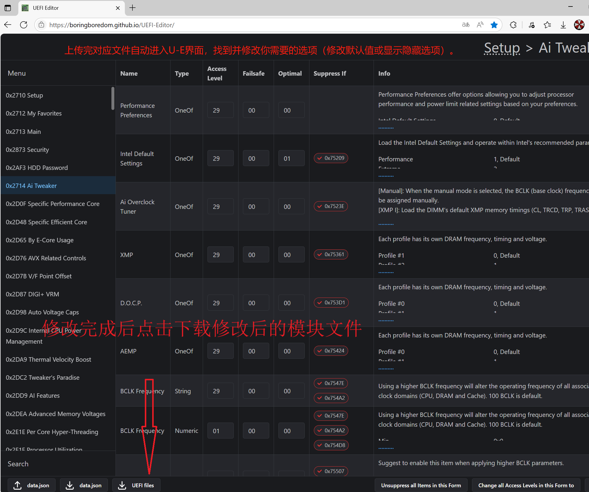

3.3 修改并下载模块(Modify and Download Modules)
在UEFI Editor左侧菜单找到需要修改的选项(如BIOS设置中的性能、超频相关选项),调整参数后点击界面底部的下载按钮,获取修改后的模块文件。
在UEFI编辑器中,左侧菜单中可以选择修改选项(例如BIOS中的性能或超频设置)。调整参数,点击底部的下载按钮即可获得修改后的模块文件。

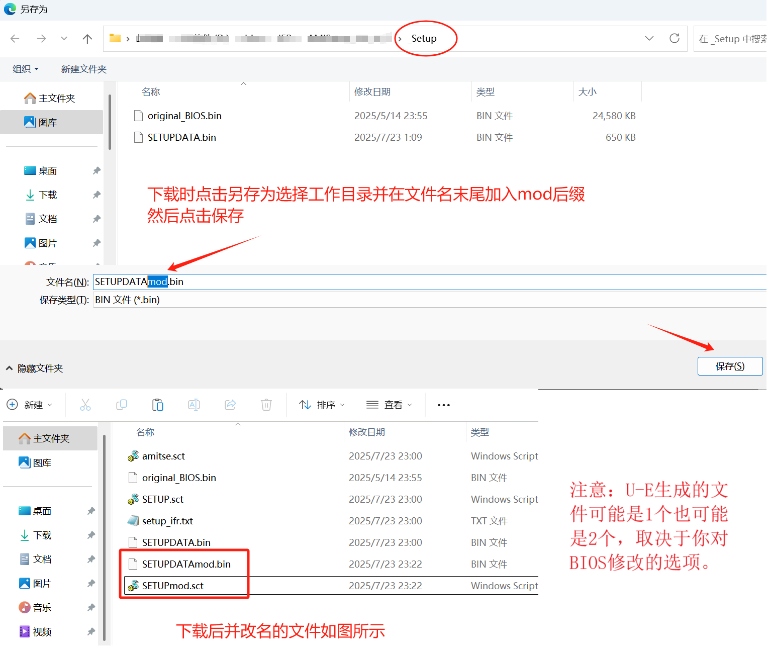

3.4 重命名修改后的文件(Rename Modified Files)
将下载的修改文件保存到文件夹,并按规则重命名:在原文件名后添加后缀(如、),确保文件名符合合并工具的识别规则。
Save the downloaded modified files to the folder and rename them: add the suffix to the original filename (e.g., , ). Ensure filenames match the merge tool's recognition rules._SetupmodSETUPmod.sctSETUPDATAmod.bin_SetupmodSETUPmod.sctSETUPDATAmod.bin
四、合并修改后的模块(Merging Modified Modules)
4.1 执行合并操作(Perform Merge)
返回,点击“执行合并操作”按钮。程序会自动识别文件夹中带后缀的文件,并将修改内容合并到原始BIOS中。

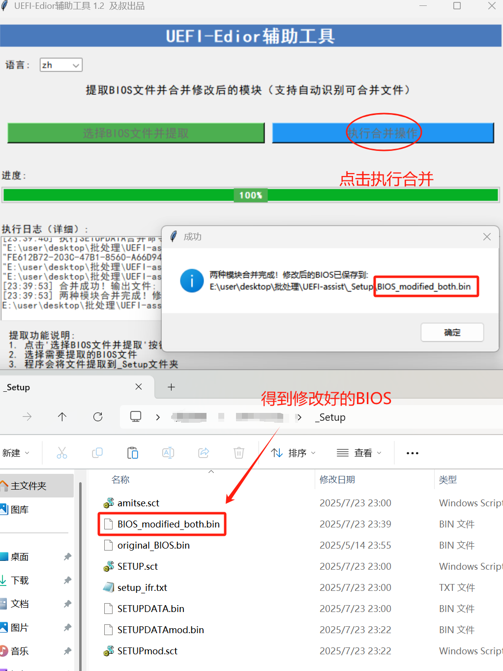

Return to the and click "执行合并操作 (Perform Merge Operation)". The program will automatically identify files with the suffix in the folder and merge modifications into the original BIOS.UEFI-Edior辅助工具_SetupmodUEFI-Edior Assistant Toolmod_Setup
4.2 查看合并结果(Check Merge Result)
合并完成后,工具会弹出提示框显示合并成功,并告知修改后的BIOS文件保存路径(默认位于文件夹,如)。至此,整个BIOS修改流程完成。合并
后,工具会弹出成功提示,并显示修改后的BIOS文件的存档路径(默认在文件夹中,例如)。整个BIOS修改流程现已完成。_SetupBIOS_modified_both.bin_SetupBIOS_modified_both.bin
