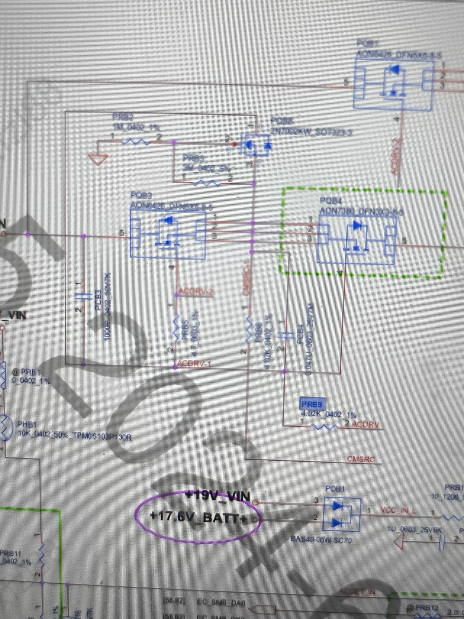

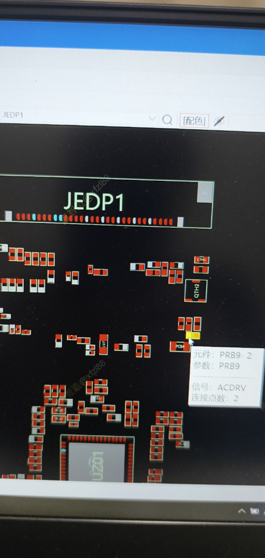

Y7000P-IRX9 LA-N211P>求电阻是几大的谢谢,屏线下面发每了不保
发表于 2026-5-3 09:54:38 | 只看该作者 回帖奖励 |倒序浏览 |阅读模式 来自: 广东佛山 来自 广东佛山

发表于 2026-5-3 23:15:27 来自迅维网APP | 只看该作者 来自: 中国 来自 中国
prb9
4.02k

6#
发表于 2026-7-9 13:28:25 | 只看该作者 来自: 浙江 来自 浙江
测过了,是4.02K的

7#
发表于 2026-7-11 10:22:29 | 只看该作者 来自: 中国 来自 中国
4k 在主板上测量
