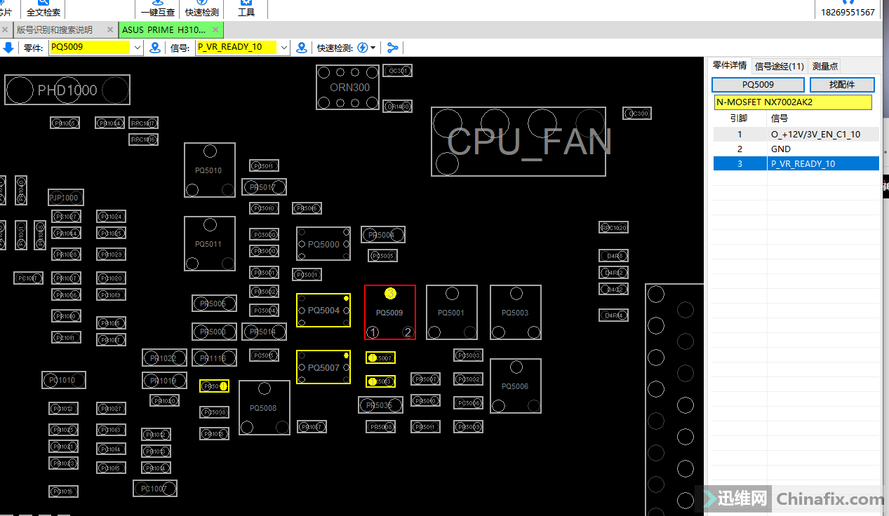

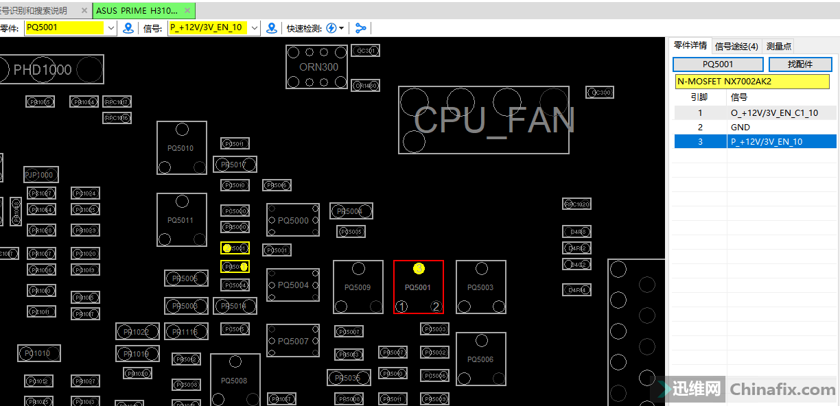

自己摸索的,。记录一下,勿喷
1,全板供电都测了一遍,发现无VCCSA,无VCCIO,无CPU供电vcore,拆掉PQ5001,VCCSA和VCCIO都出来 了,而且不装CPU情况下,CPU电压也正常。后来拆掉PQ5009,装上CPU也有电压了。修复完成。

"而且不装CPU情况下,CPU电压也正常。后来拆掉PQ5009,装上CPU也有电压了"
这个我看得是一头雾水,既然CPU电压正常,就不存在什么CPU也有电压了??????
