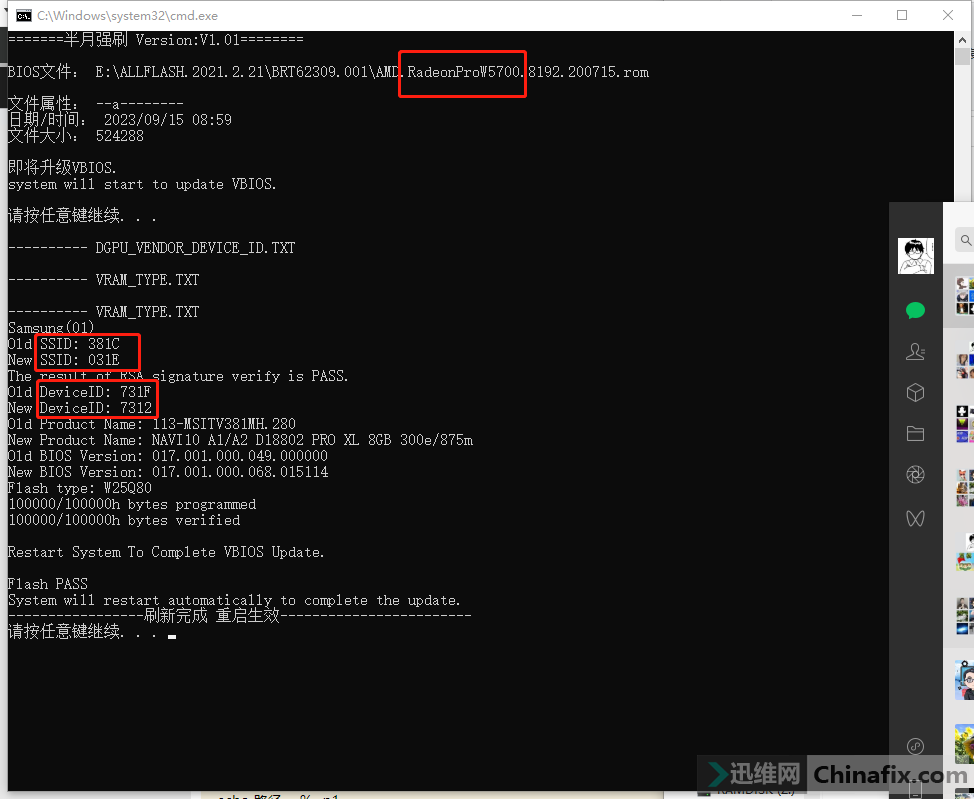

##AMD显卡BIOS超级强刷程序拖拽版最终版X
强制刷新~增加了显卡信息显示
又加了检测rom文件,和检测当前显卡,不对就会退出
临时文件保存目录调整为刷机程序目录
做了6X00系 5.0 和5X00的合集  尺寸超过18M 只能两个压缩包
5700 开核必备
乱刷xt/oc版本bios,存在温度功耗电流过高,造成显卡烧毁本人概不负责
说下流程,核显设为主卡,启动系统,把bios拖到批处理上,刷机完后重启,重启后会因为识别到卡,安装驱动时,输出会由核显自动切换到独显主屏(失败会核显主屏)。所以准备两根显示线或者两个显示器,这样切换起来比较快,而不用来回插拔显示线。
刷自己修改的bios/或者强行xt或者oc开核也一样,只要签名对就能刷上,亮不亮机你自己反复尝试

发表于 2023-9-15 16:48:26 | 只看该作者 来自: 上海 来自 上海
可以强刷5700、5700xt  别的卡没有测试 ,我也没有
回复 支持 2 反对 0

12#
发表于 2023-9-19 19:37:14 | 只看该作者 来自: 上海 来自 上海
最后一次更新了~支持6800刷不同厂商的BIOS
支持5700开核成5700XT/OC ,公版还能刷成W5700/PRO
