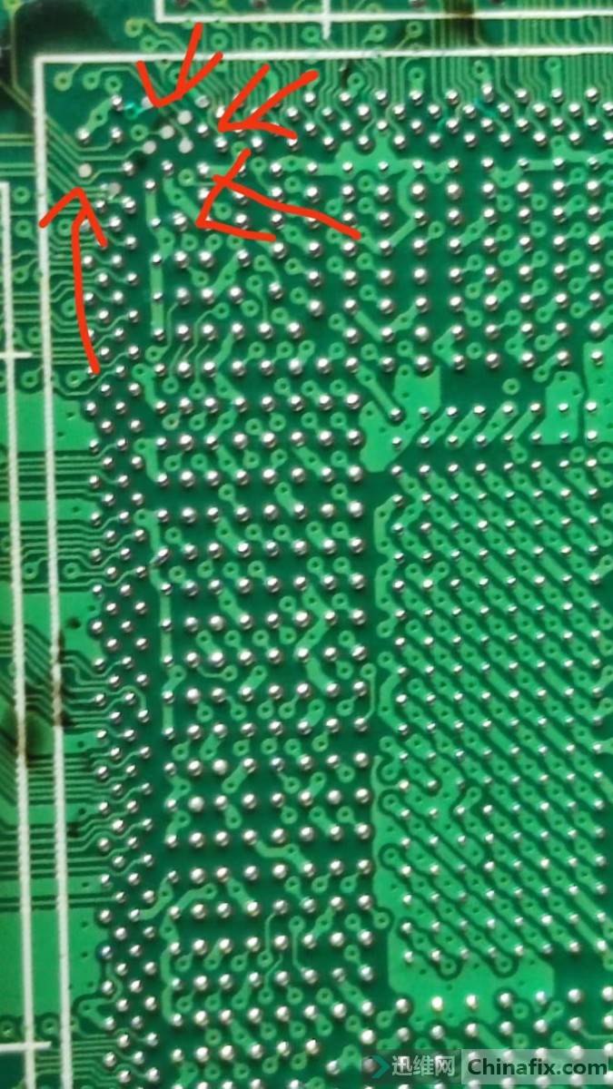

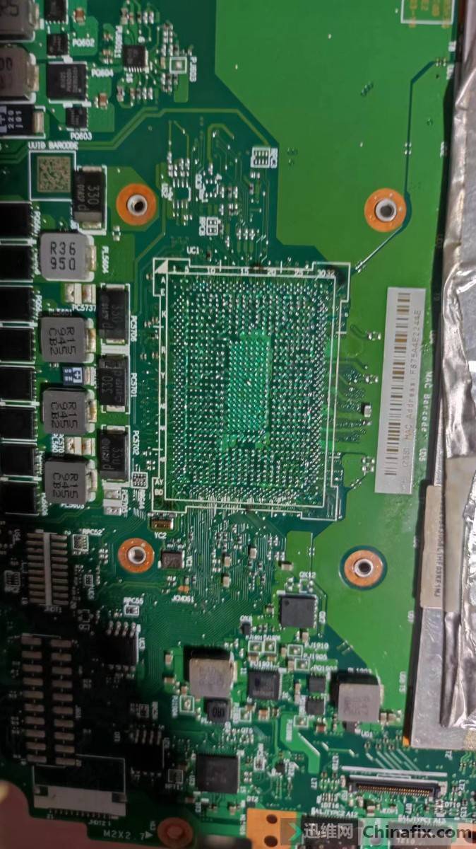

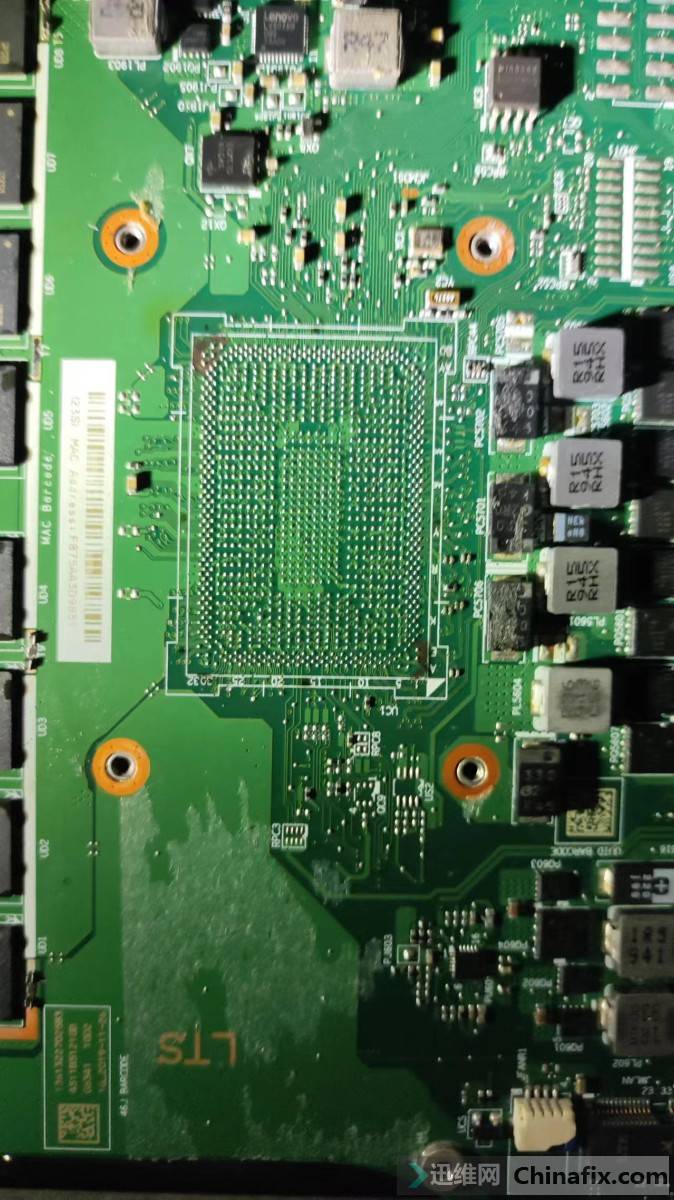

事情是这样的,上次接了一台低温锡笔记本电脑重植CPU,结果在撬CPU 的时候应该是把板子弄变形了,焊接了几次,都焊不上。
多次焊接后,绝缘层就掉了。然后就是一焊接就短路。给大家看下成这样了,板底直接报废了。
没办法,因为客户这台电脑来的时候是可以正常亮机的。只是花屏死机。修成这样,没办法交差,加上客户急着用电脑,客户就买了一个全新的电脑,然后客户就把旧电脑卖给我了(硬盘客户拿走了)。

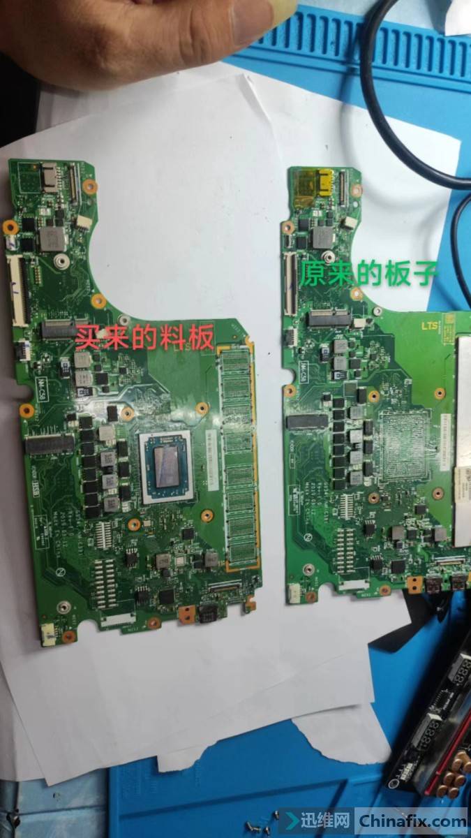

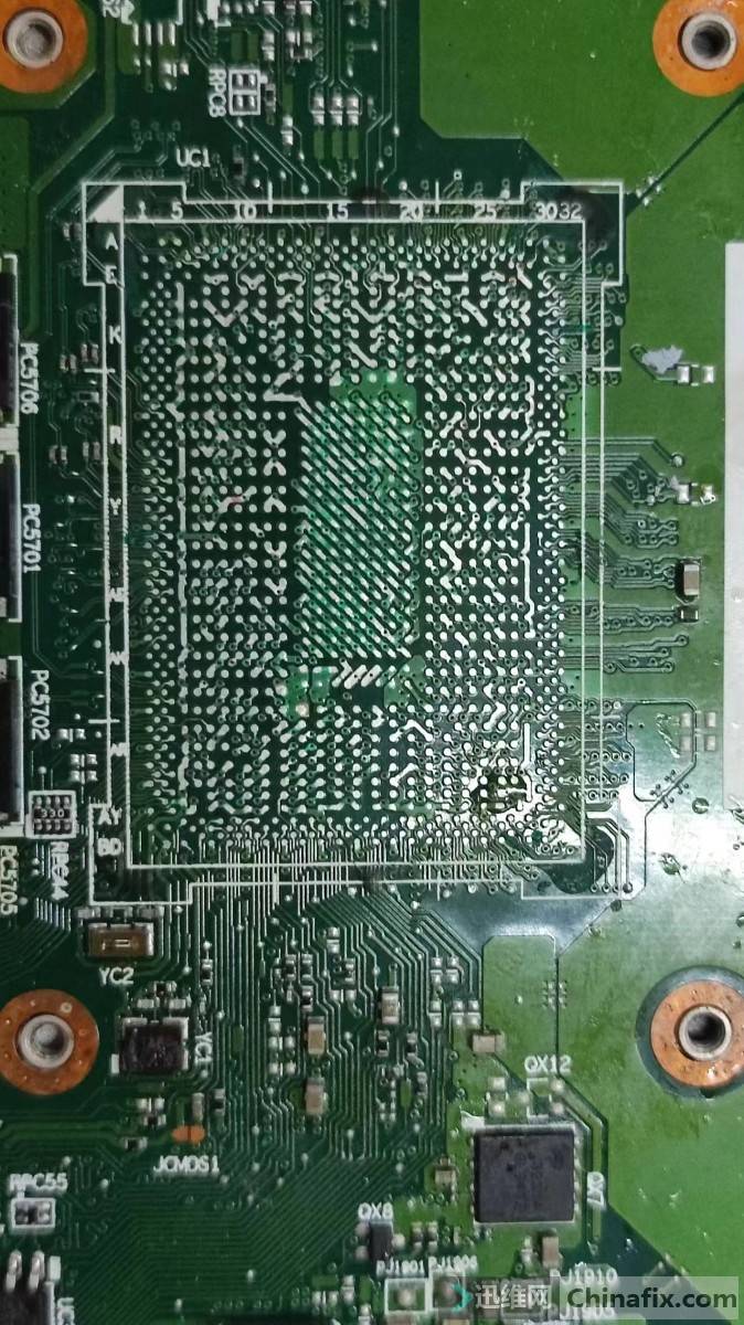

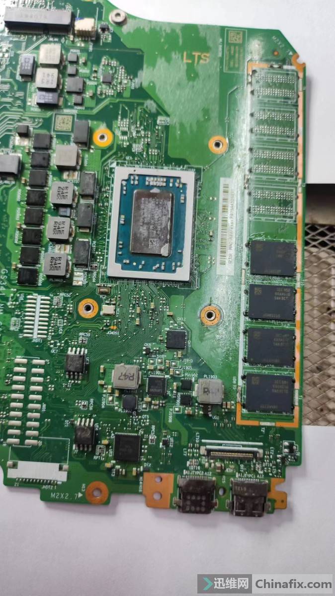

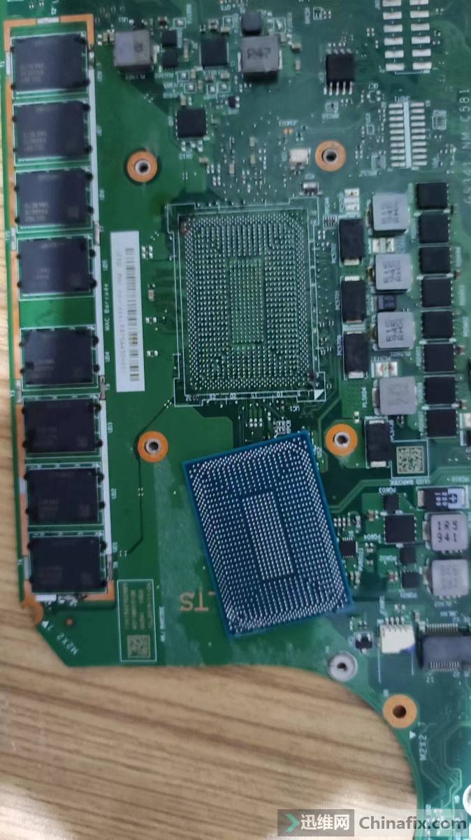

我就一直在网上找板底。功夫不负有心人,总算找到了一个底板,买这个的板底的时候,说CPU没动过的。到货后,两个板子如图。
买来的料板是缺元件的,主要是供电芯片和接口,内存颗粒。

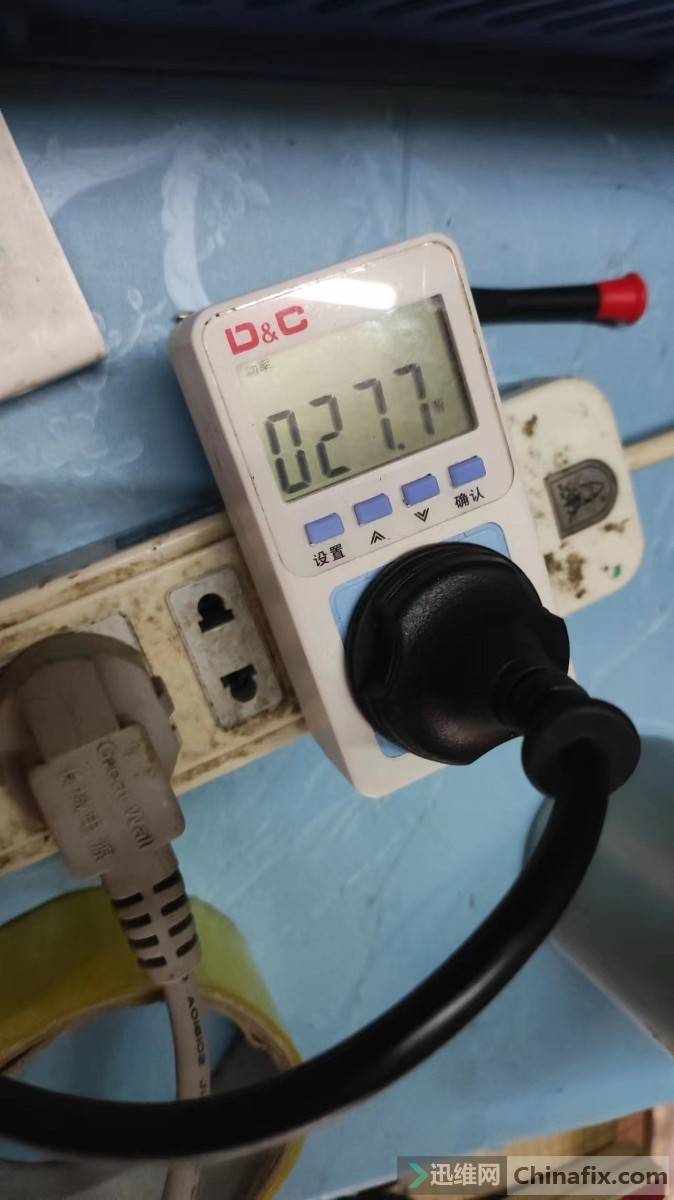

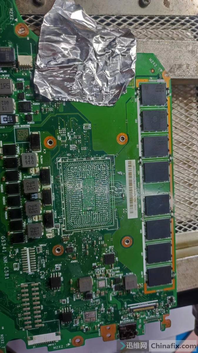

把原件补上去后,先开机看下电流。电流飞奔往上升,这一看就是死电流。
功率最高可以达40w.然后我就断电了。
因为卖家说CPU 是没拆过的。于是直接把我原来主板的内存颗粒拆到买来的板底上去。
内存是低温锡的,放心撬就行。
植好球后,把内存装上去。一边一边的装,因为这个时候,还以为CPU 是原装低温锡的,怕一次性安装,把CPU 爆锡了。

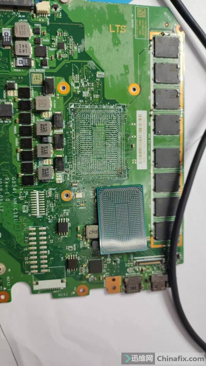

把所有内存颗粒全部安装了,然后开机,电流还是一路飞,cpu我装了散热器都烫手。看来CPU 有问题,直接把CPU 干下来。
可以明显看到CPU 没了黑胶,上家焊接技术不错,边上补的绝缘漆水平比我要好。虽然这个CPU 焊过,但卖家这焊接水平,技术还是值的表扬。CPU有问题无所谓,反正我自己还有一个CPU.只要焊盘没问题就行。
这就简单了,直接把原来的CPU 焊上。

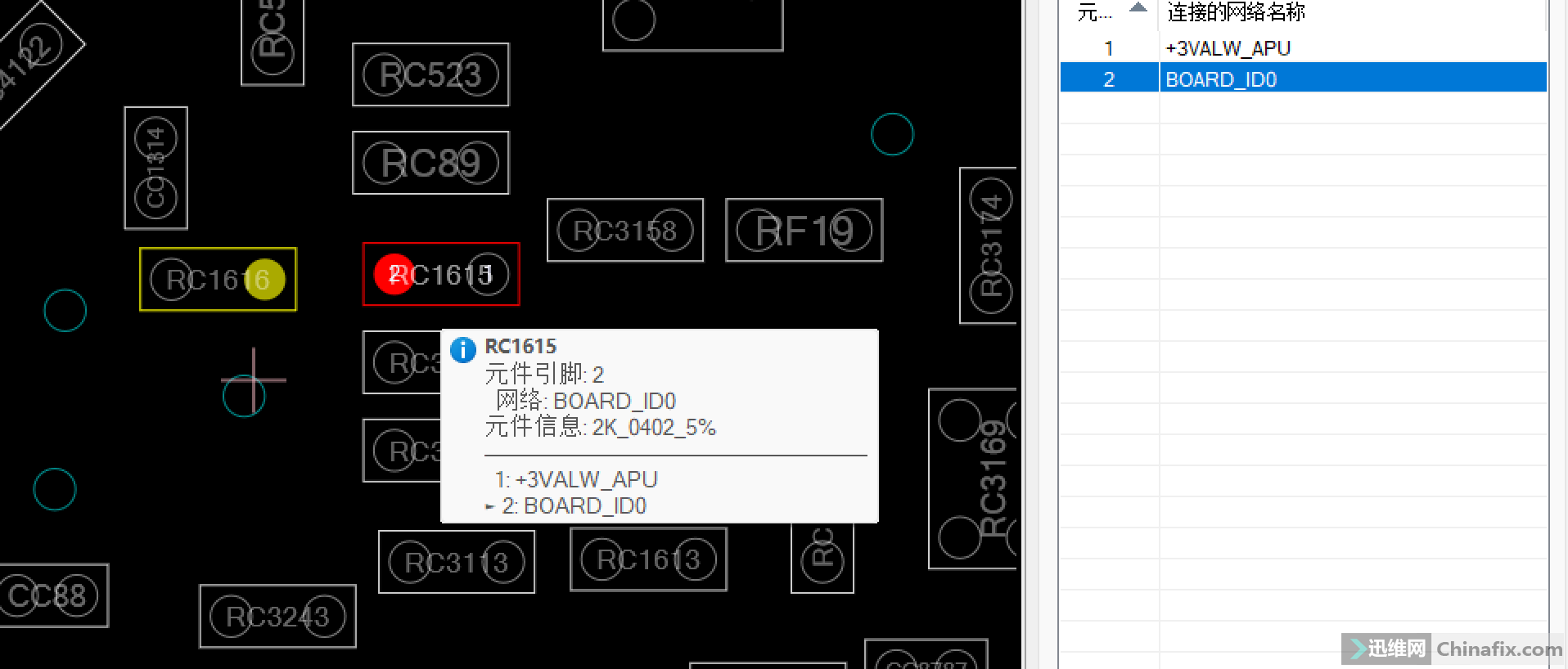

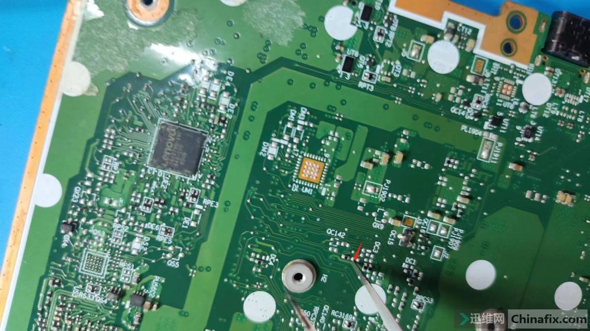

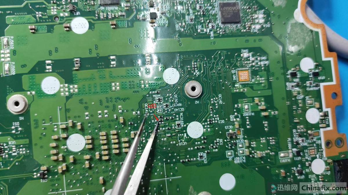

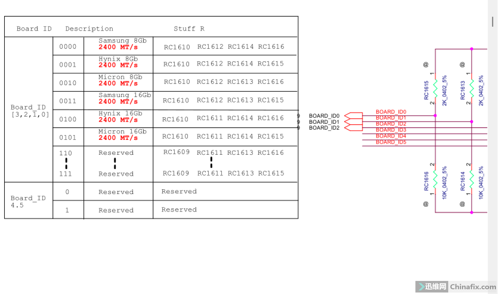

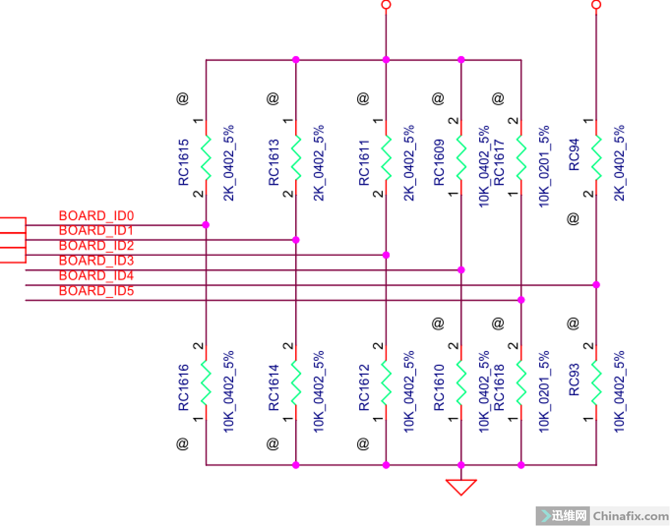

焊上后,电流上到28w左右会回落一下,然后电流也是卡着慢慢上升,大概每秒上升0.2 W.这个时候我觉得板子的内存配置电阻可能不一样。

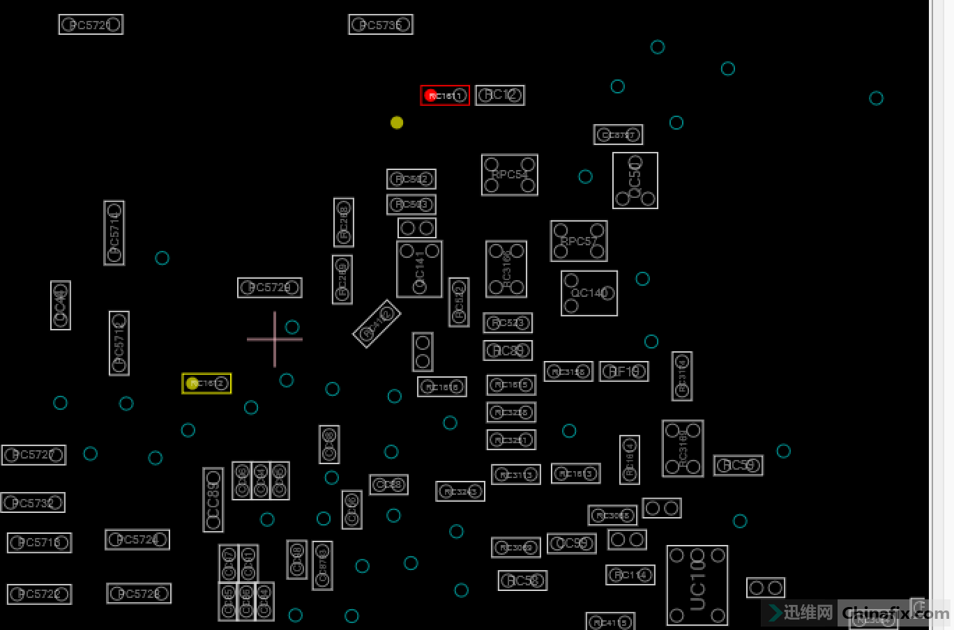

然后开始仔细对比两个板子电阻的不同之处。

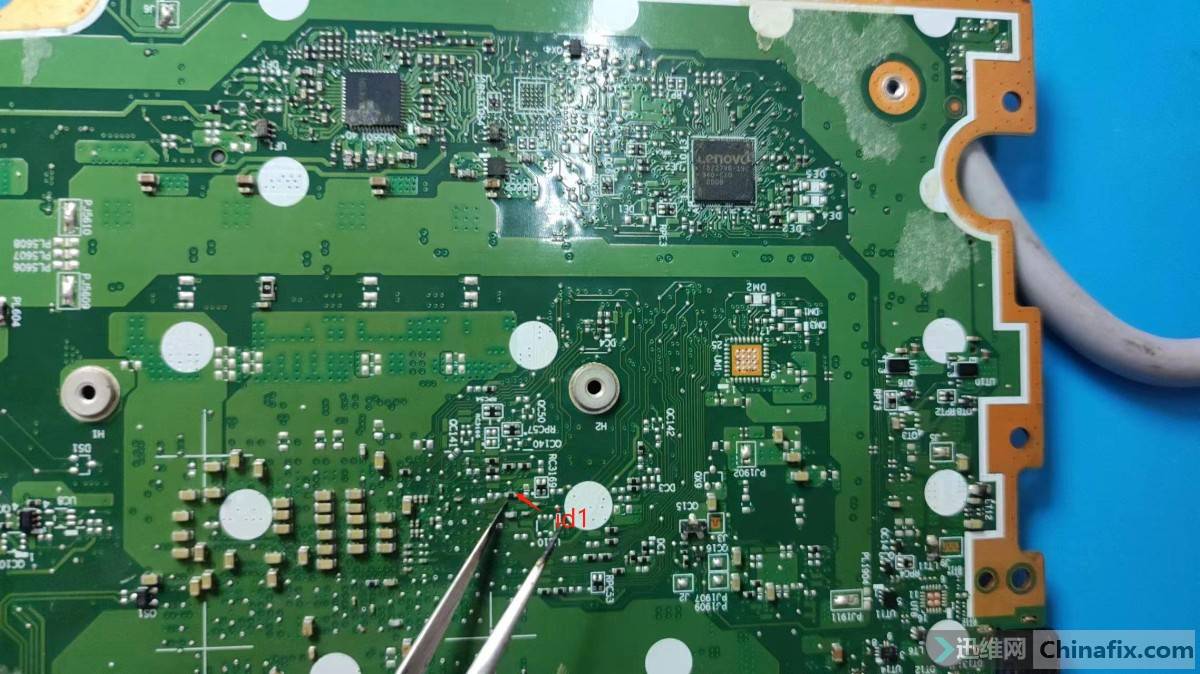

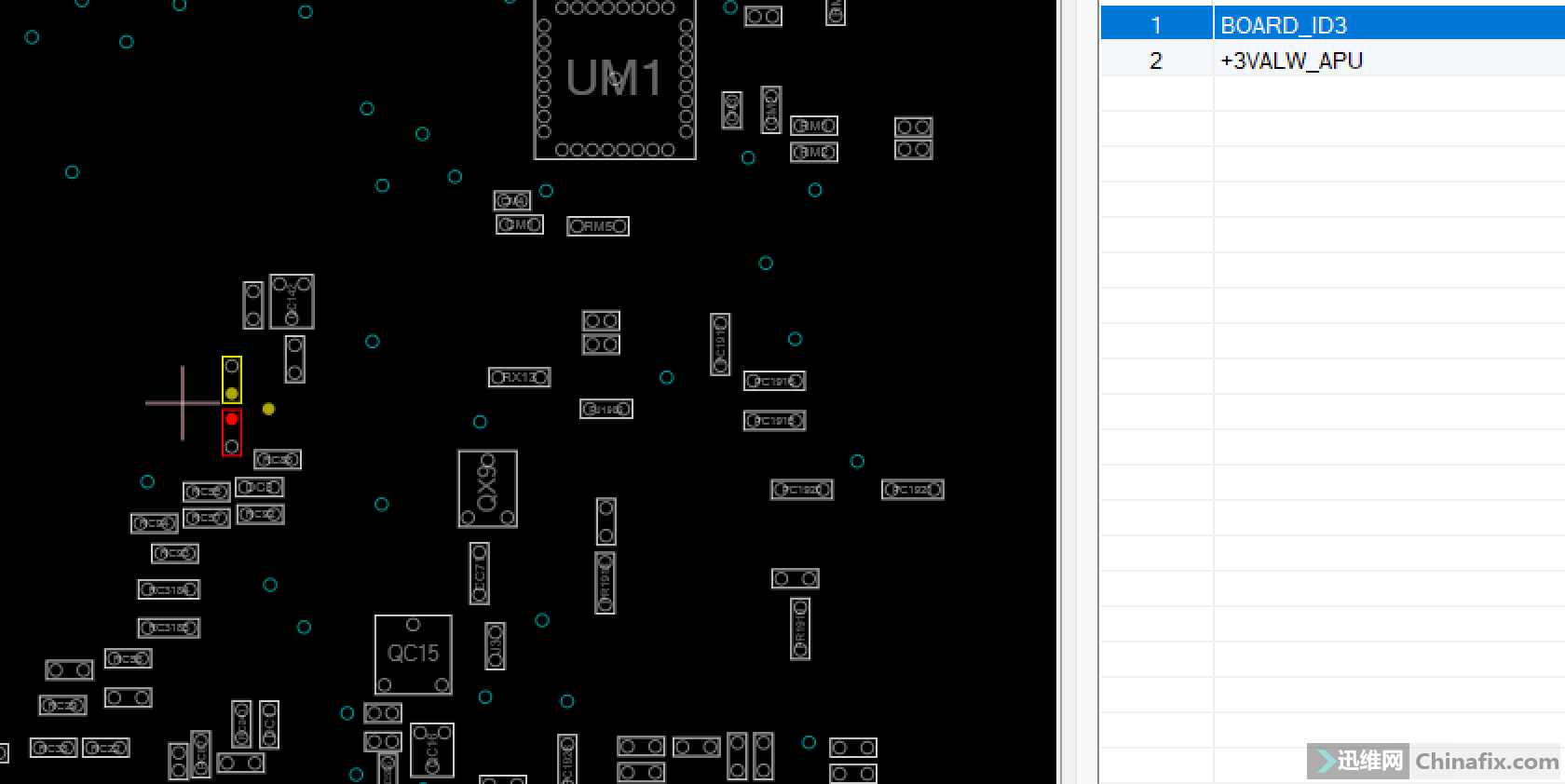

然后根据图纸。

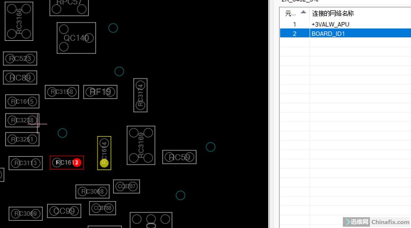

得到我原来的板子,是16g 的,排列组合为1100,现在的板底组合为0010。如图

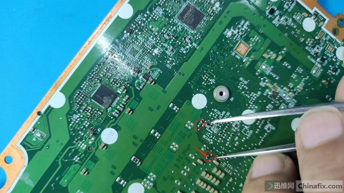

然后把原来板子的电阻搬过来,现在的买来的这个底板,有些电阻要拆掉。
id0
id1
id2
id3

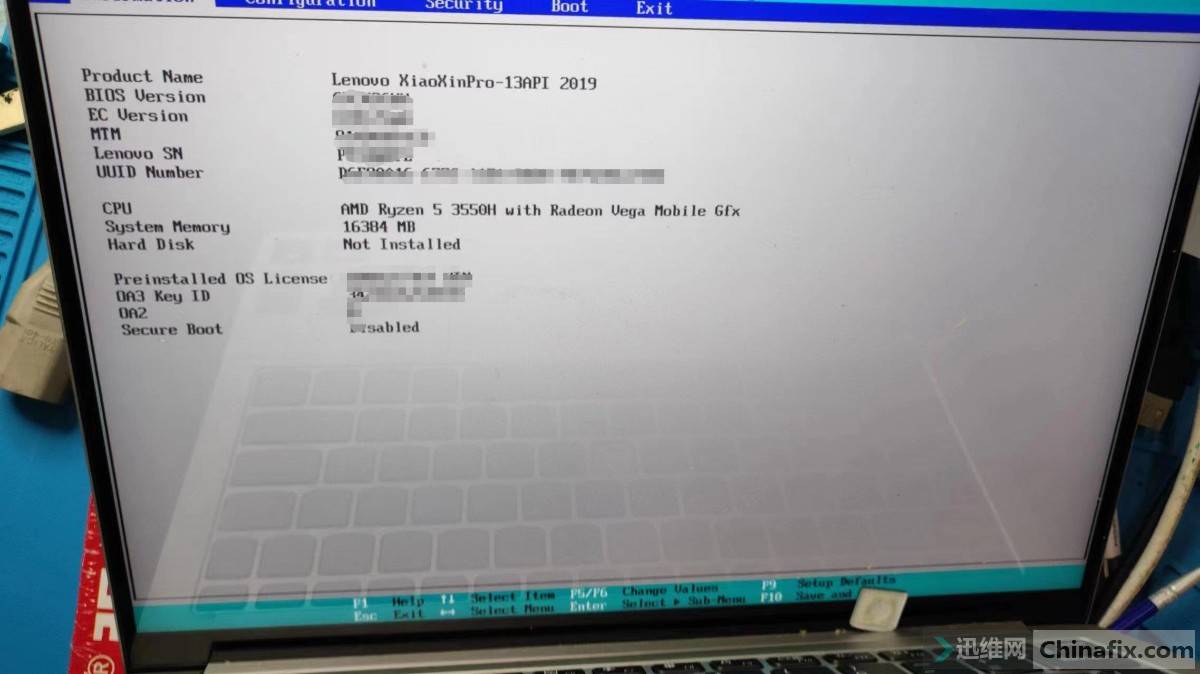

电阻配好后,成功开机。

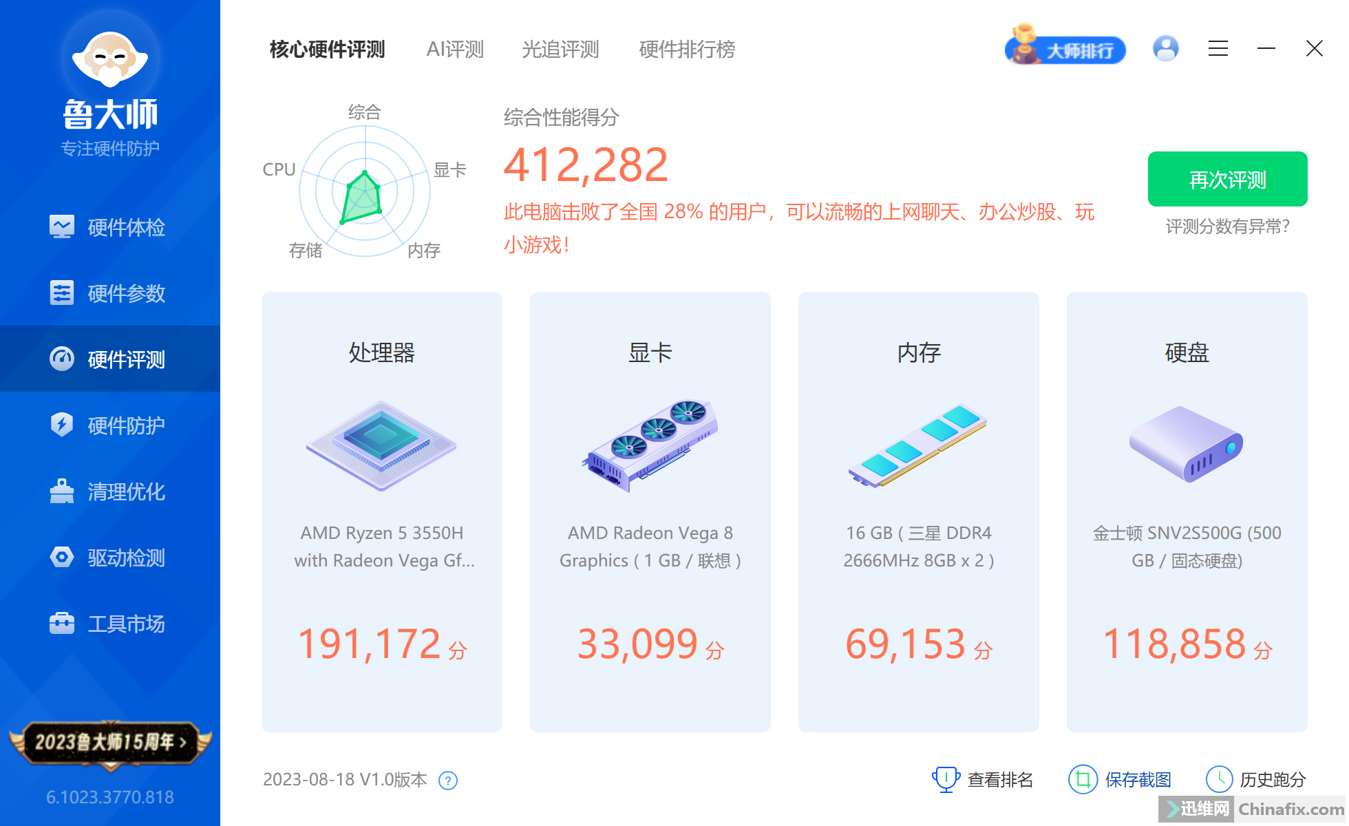

但这个时候用的充电器没接电池出现一个问题,一进系统就花屏了。当时想砸了这个电脑了。这个电脑,我花了500大洋收的坏机器,加上料板,都投了600 块了,冷静思考一下。我又尝试接电池开机,居然可以正常进系统。接上电池,再接冲电器也是没问题。取了电池,单用冲电器又会花屏。这个时候不想折腾了,反正电池和充电器都是要接的。这个机器,如果单用电池或充电器,都不能达到很高性能模式,没必要去纠结单用冲电器花屏的问题了。加上这个电脑是我自己的了,坏了再想办法修。上鲁大师图,给我查图纸足够了。
