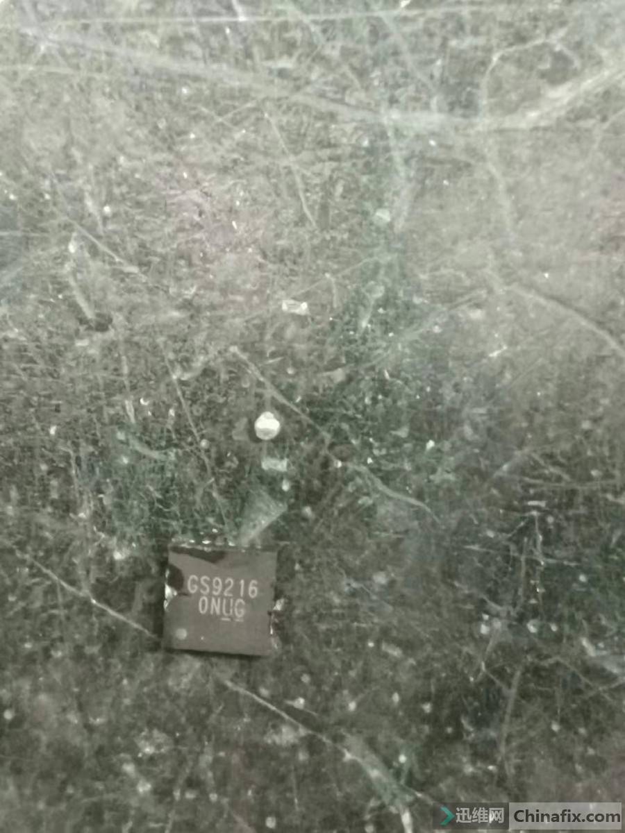

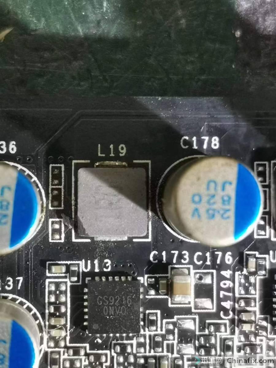

  修到一块影驰2060显卡,1.8V电源芯片用的是GS9216 ONVO,故障是上电15秒内1.8电压正常,过后到0V,测了芯片EN始终正常,VCC5伏正常,12伏正常,判断芯片损坏,从另一块输出电压正常的显卡上拆了一块GS9216 ONUG的芯片换上,上电就炸了,还以为自己没焊好,再换一块,用放大镜检查焊好了,一上电还是炸。换回原来的芯片,还是原故障,说明焊接没问题。现在就问下,GS9216后缀不同能代换吗?

能代

先看看核心还在不在
